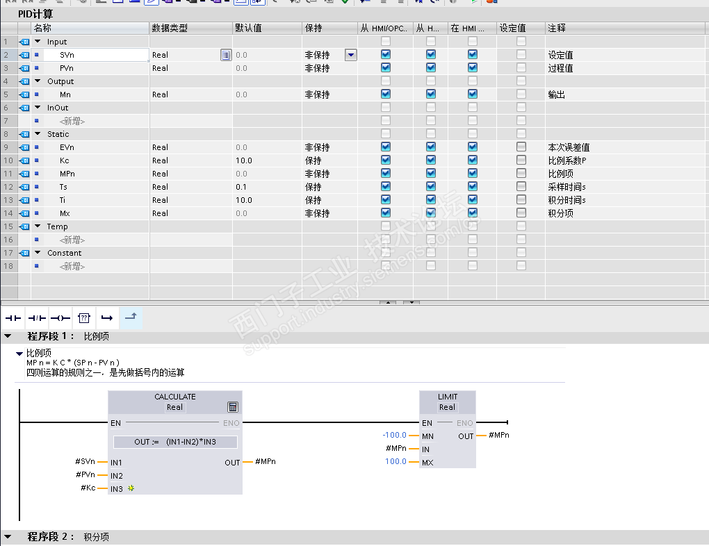

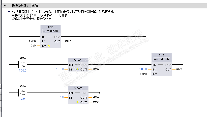

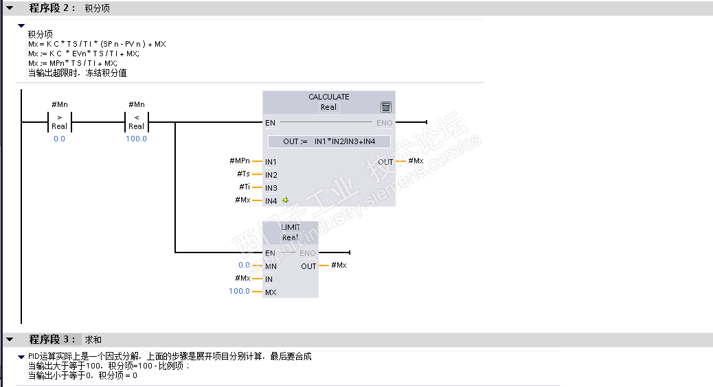

回复:PID算法在博途软件中的实现
看雪001
    2522
    89
    238
注册时间:2012-04-25
发布于 2024-11-20 10:19:27
2,博途软件中写PID程序
整个PI程序共3段,如果博途里自带的PID库叫compact,那我这个应该叫mostcompact了!
