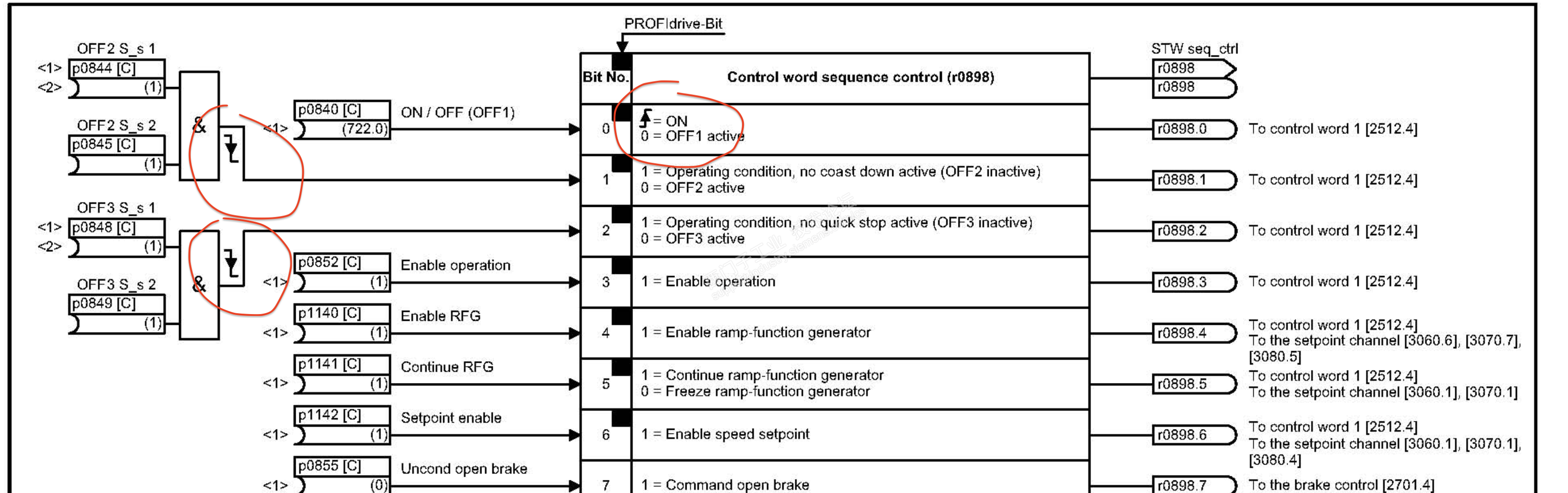

以下是引用kdrjl在2024-11-17 16:38:33的发言 >5楼:楼主的问题,用功...
引用5楼详细内容:
楼主的问题,用功能图来做。并不复杂。而且一通百通:
端子功能图:
图中的几个参数足够用了。
控制字功能图:
设置P922 = 999,端子的参数r722.x与控制字里的P参数互联。你想做什么?都能如愿以偿。非常方便呀。
西门子的传动控制,BiCo这个参数互联功能一旦掌握了,就能自由自在,随心所欲的操作它了。
你没有仔细看手册吧。(所有参数)手册上关于参数互联描述挺清楚的。不要直接看参数,先看说明!包括功能图的符号说明。
看画红圈,P0840是控制字 ON/OFF的输入,下面722.0说明它连接到了端子1。上箭头说明它(启动条件满足后)需要一个上升沿才能使能。
涂黑的位,说明该位是符合ProfiDrive组织规范的定义位。只要是该组织的厂商驱动装置,都一样。
这些都是一个个功能。每一个功能的输出都是只读参数R。每一个功能的输入是可设置的P参数,指出连接到哪个功能的输出。
一个功能的输出,当然可以连接到许多功能的输入了。
BOP上只能看见功能输出的当前实际值,看不见它被谁引用了。
所以,只能使用软件的参数互联,才能看见都是哪些功能使用了这个输出的实际值。
