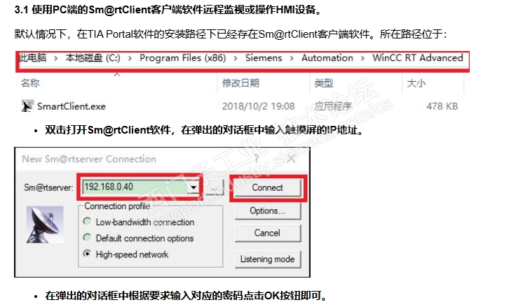

默认情况下,在TIA Portal软件的安装路径下已经存在Sm@rtClient客户端软件。所在路径位于:
