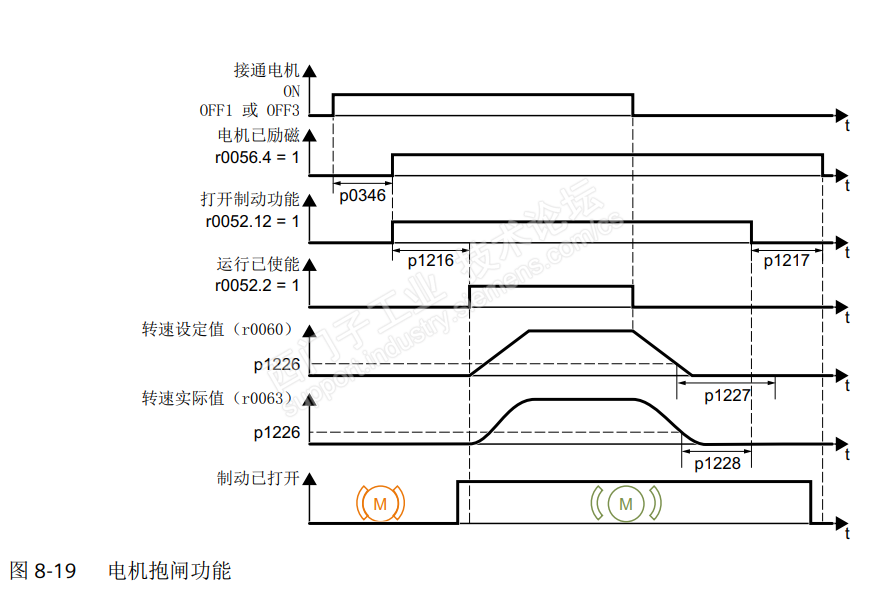

以下是引用太阳神2009在2024-11-20 07:43:47的发言 >1楼
P1226是设置静态检测的转速阈值,该阈值作用于实际值和设定值监控,应该要根据实际工况调整,默认是20rpm。
当给出 OFF1 或 OFF3 命令后,制动时,变频器将转速设定值和当前转速与“静止状态检测转速阈值” p1226 进行比较:
– 转速设定值 < p1226 时:启动“静止状态检测监控时间” p1227 ;
– 当前转速 < p1226 时:启动“脉冲封锁延迟时间” p1228 ;
当 p1227 或 p1228 其中一个时间结束,那个先到就以那个为准,然后变频器输出抱闸闭合指令。
那这个P1226 参数设定的值,就相当于让抱闸 提前闭合,我设定的是45rpm, 转换成频率的话 也就是1.5HZ 左右吧, 这个重载运行时 重量大概1吨左右,  那设置45 也算合理吧
