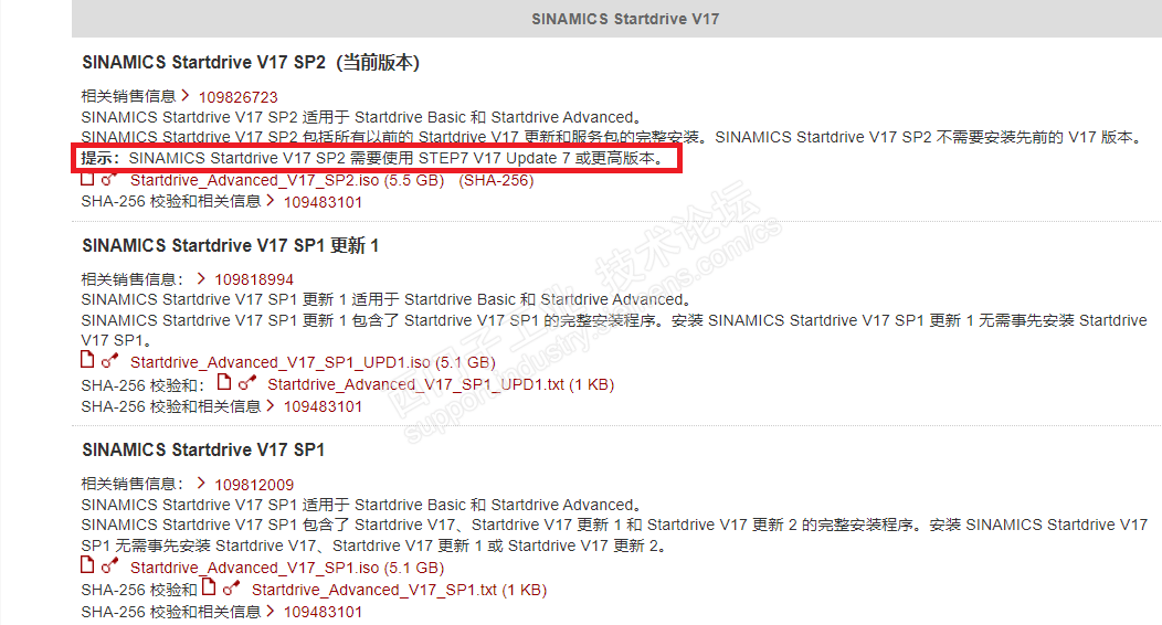

以下是引用为修修为在2024-11-20 23:12:28的发言 >2楼
下载安装时没有注意这个SP2,但是能进行安装,打开时报错打不开博途了。这个有点扯了,不兼容也让安装。应该有一个提示就好了。
以下是引用流浮在2024-11-20 22:50:36的发言 >1楼:SINAMICS Sta...
引用1楼详细内容:
SINAMICS Startdrive V17 SP2需要使用STEP7 V17 Update 7或更高版本才支持。
下载的时候有提示:
