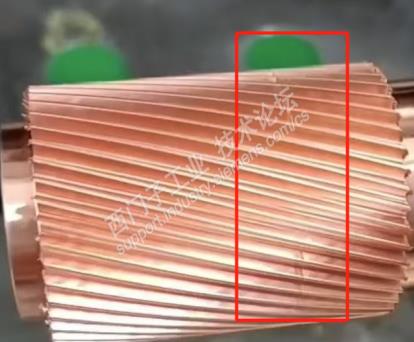

828D直线电机配合DD马达加工问题
1157
2024-11-21 10:37:09
X跟A轴插补加工齿轮槽的时候,会在同一个位置出现刀印。倍率打到50时就不会出现。同一个位置形成了一圈刀印。为什么会出现这种情况,起初认为是X机械坐标的这个点有问题,工件重新装夹位置往外靠,依然会在同一个程序的工件X坐标出现这个刀印
