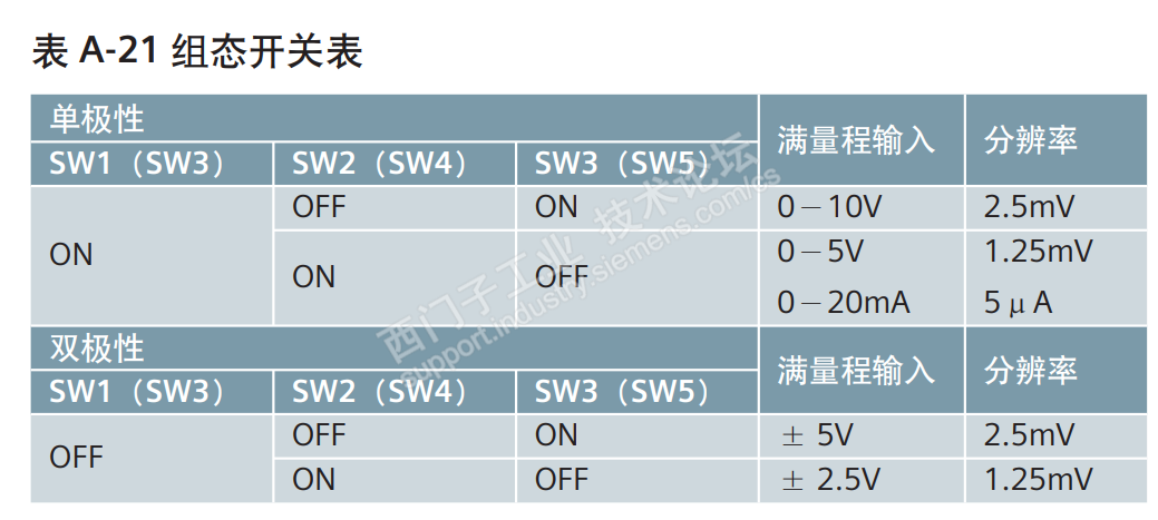

    输出10V,选择单极性,最右边的那个拨码ON(向上)。前面5个拨码是用来确定输入量程的。
