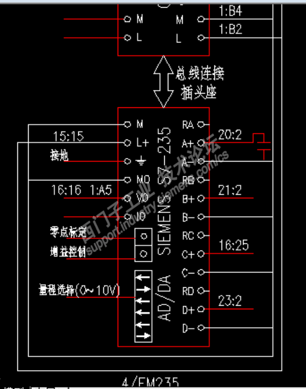

这是从某个产品图纸剪切下来的图片。单极性输出10VDC,4个输入全部是单极性10VDC.
