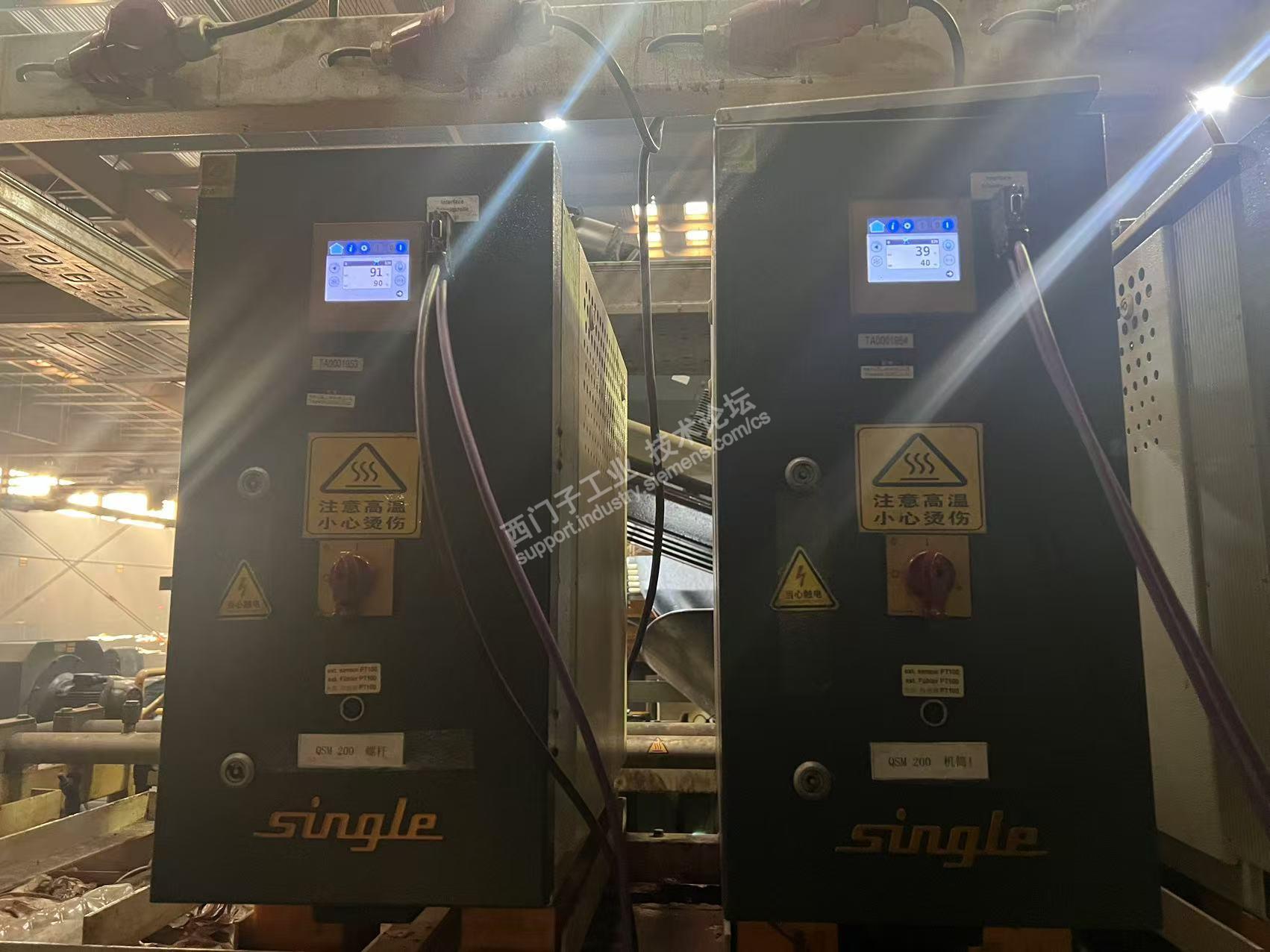

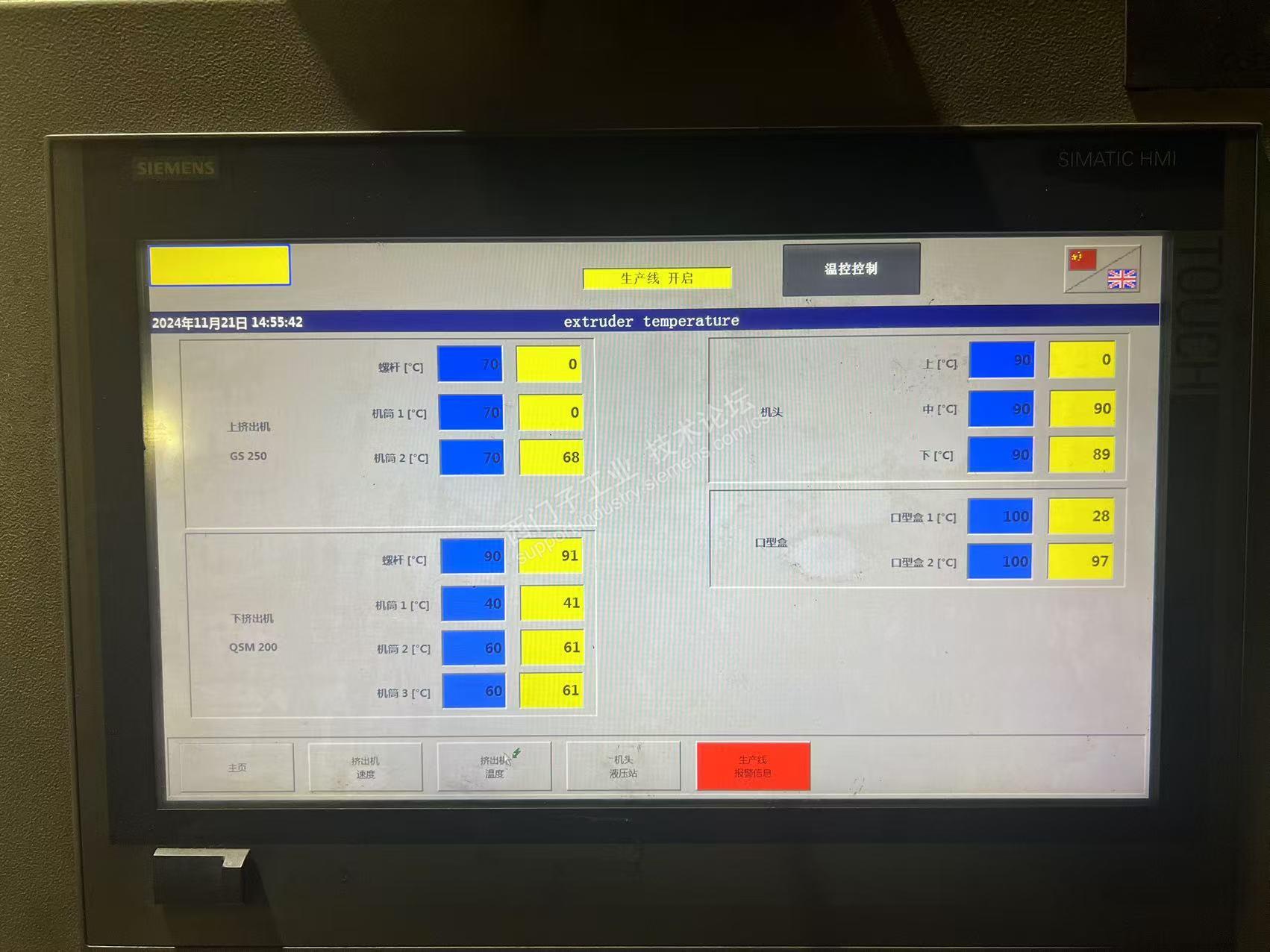

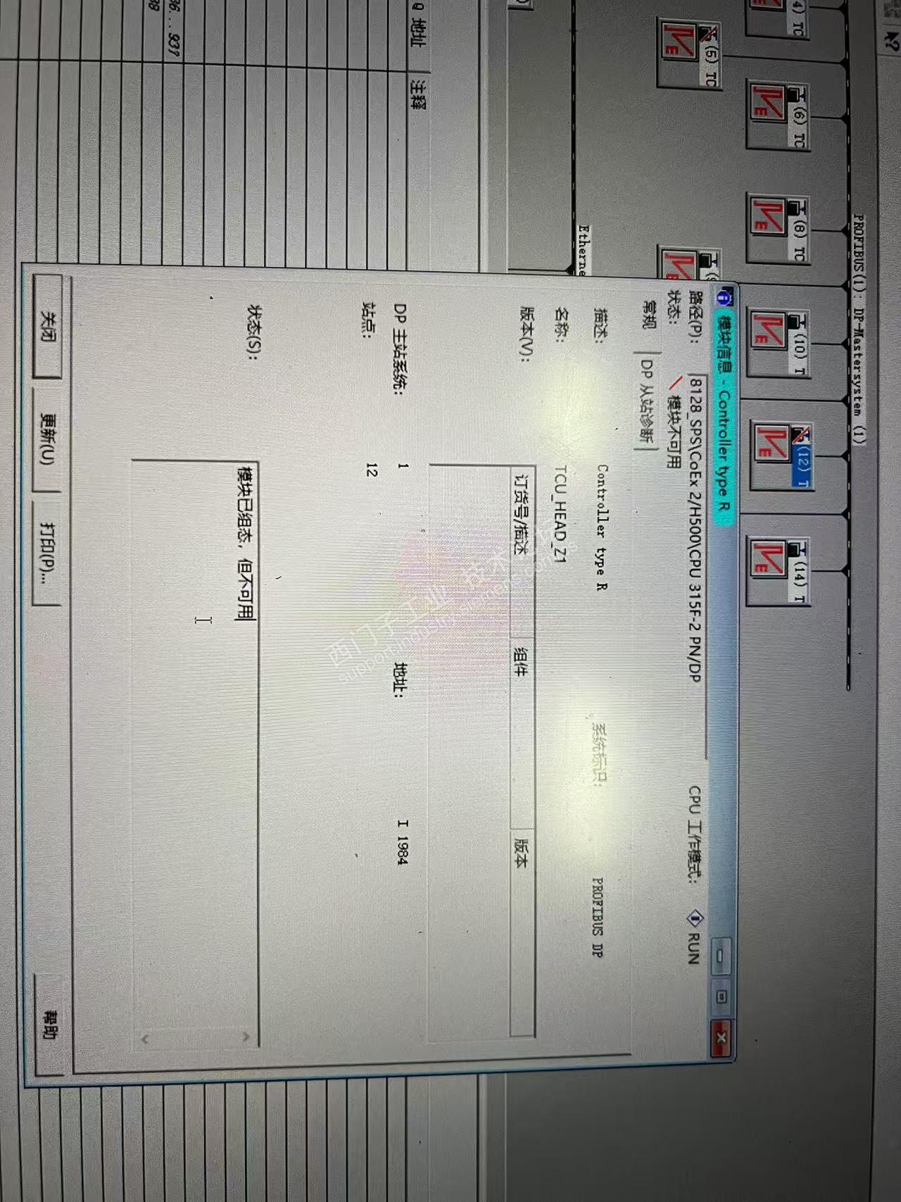

请教各位大神,我是在工业现场,   温控系统的温度有三个不在工控机(触摸屏幕)上显示了(共12个, 有三个不显示)  ,打开STEP7硬件组态中显示 ,模块已组态,但是不可用,    现场是用PROSIBUS  DP 走的通信,  通信线/头 、是刚换的新的 (以及通信头开关都打到正确位置了)
