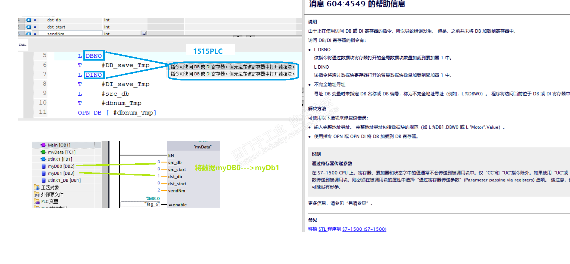

请大佬帮忙看下 仿真的1500plc L DBNO这个语句出现问题

帮助文档我读了还是不能解决,是虚拟的1500plC有遇到的大佬请帮忙看下
