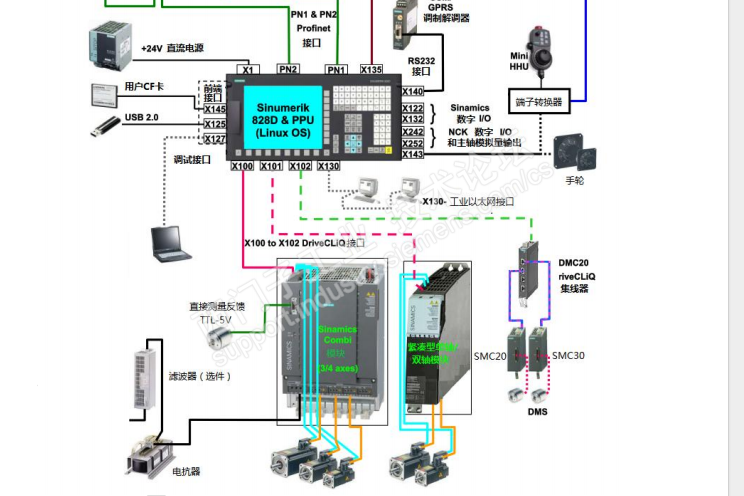

各位高手,828简调上有例子,有四轴时,DMC20模块联到X102 上的,想请教下这个DMC20能不能连在四轴驱动器的X201上,然后四轴驱动器是连在PPU的X101上,我现在现场这样联了下,然后硬 件都能读到,在轴配置时,第二编码选择时也能选择到DMC20上面连着的SMC20模块,这样是不是也可以使用,还是DMC20一定要连在X102上的,麻烦高手告知下,谢谢
