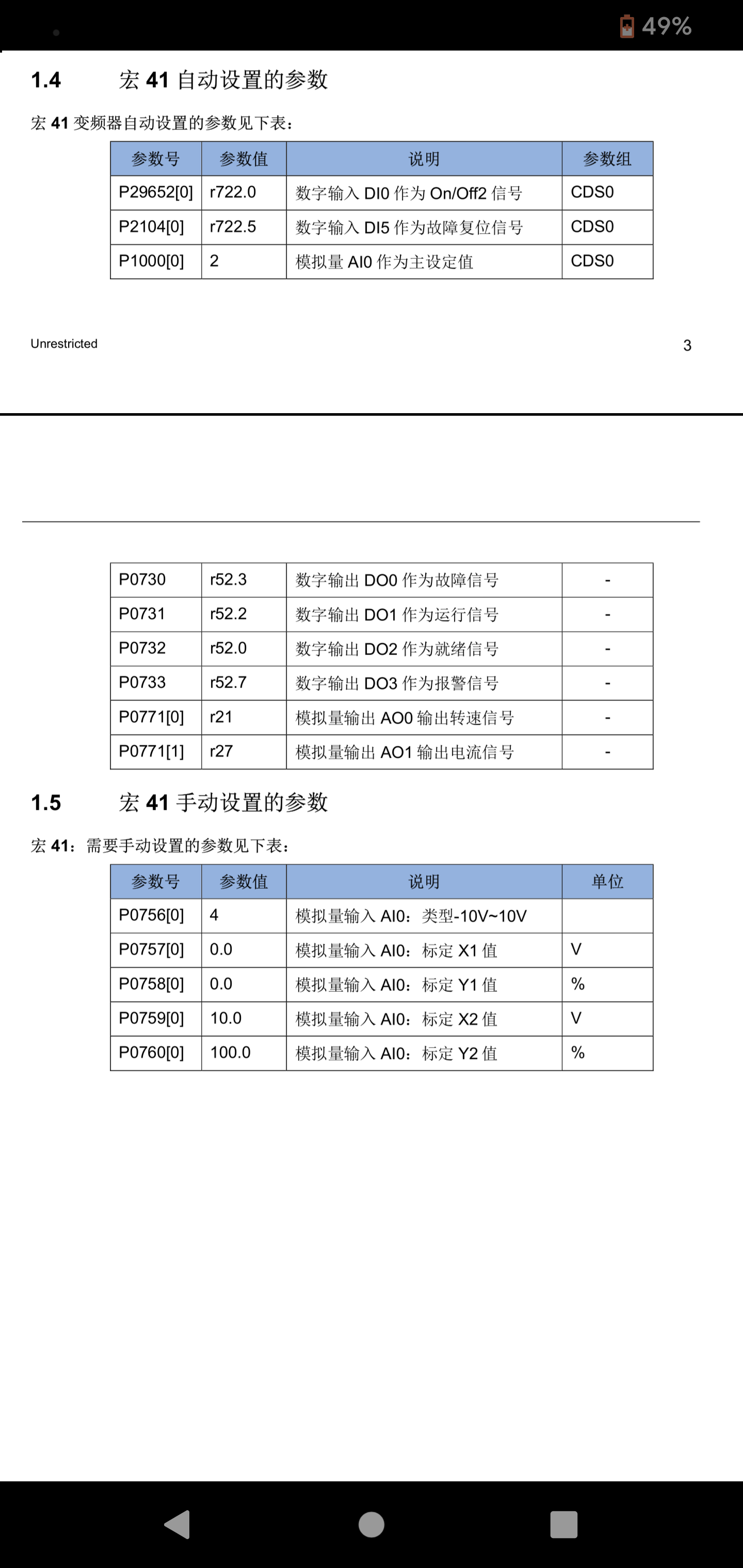

回复:如何通过控制选择G120XA变频器模拟量通道?参数如何设定?
龙云浪子
    1345
    13
    45
注册时间:2014-10-17
发布于 2024-11-24 12:16:55
2楼
可以选择宏41:两线制端子控制启停,0-10v模拟量调速。
