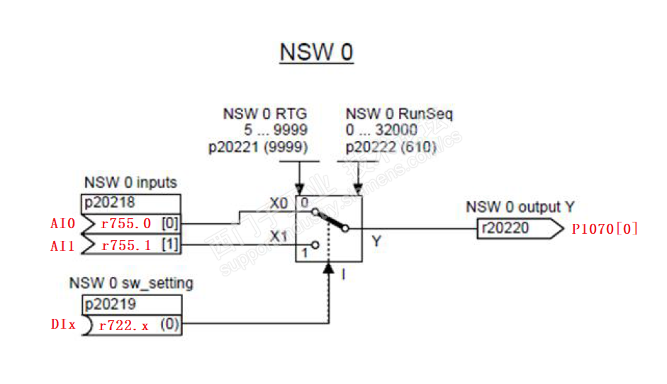

回复:如何通过控制选择G120XA变频器模拟量通道?参数如何设定?
太阳神2009
    2278
    64
    299
注册时间:2009-11-11
发布于 2024-11-25 18:18:56
6楼
NSW0--X0 连接AI0,
NSW0--X1 连接AI1。
