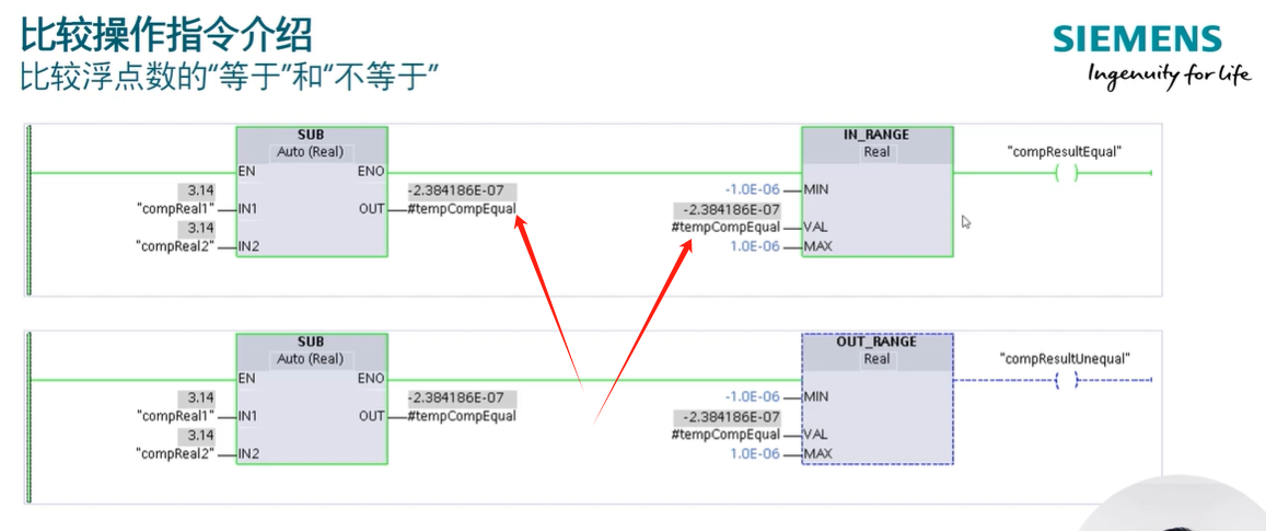

还有这个例题中,-2.384186E-7不是要比那个-1.0E-6更小吗,为什么结果会是在IN_RANGE内呢?
