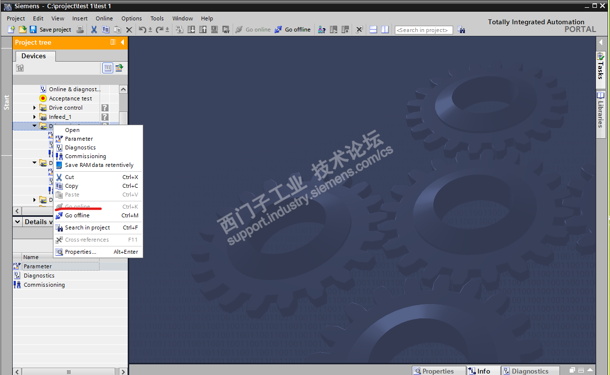

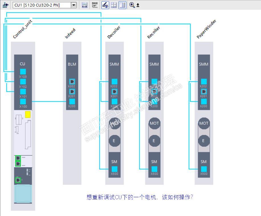

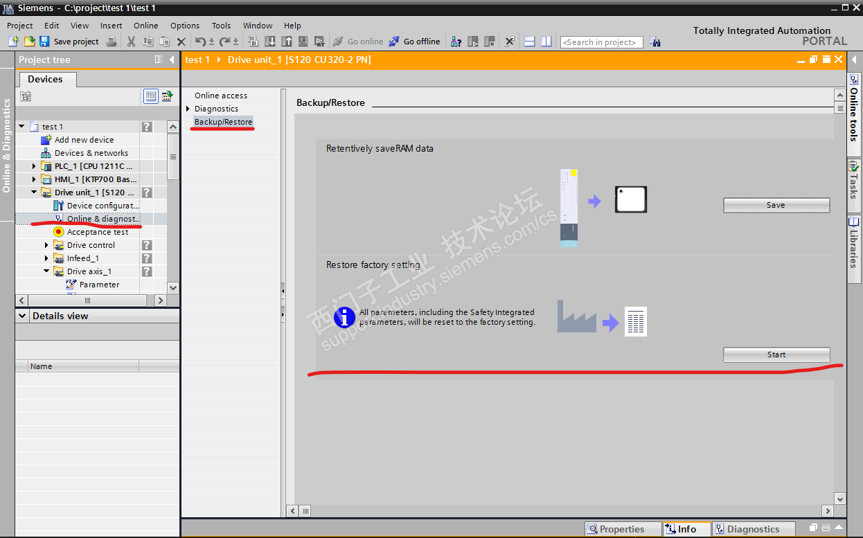

  1. 恢复所有参数:将整个工程在线后,选中drive_unit(CU)在线,点击“Online & diagnosis”(在线及诊断),在出现的右侧窗口中,点击“Backup/Restore”

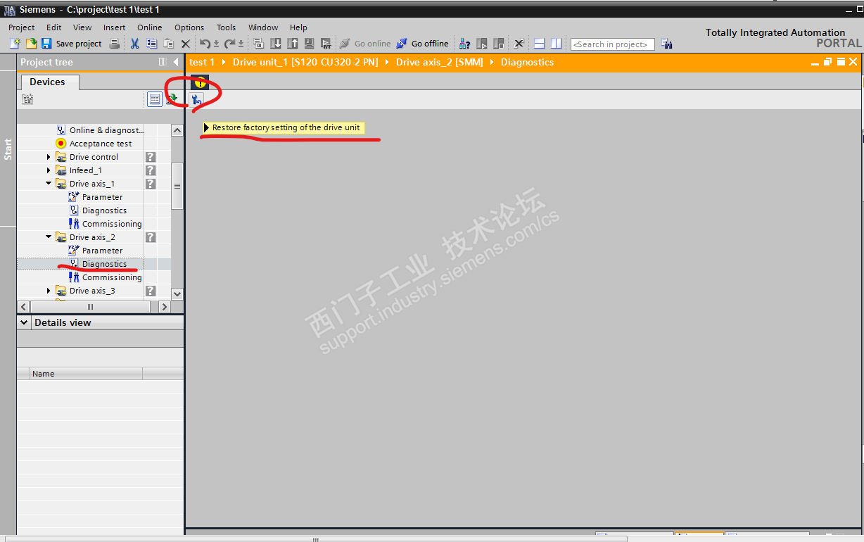

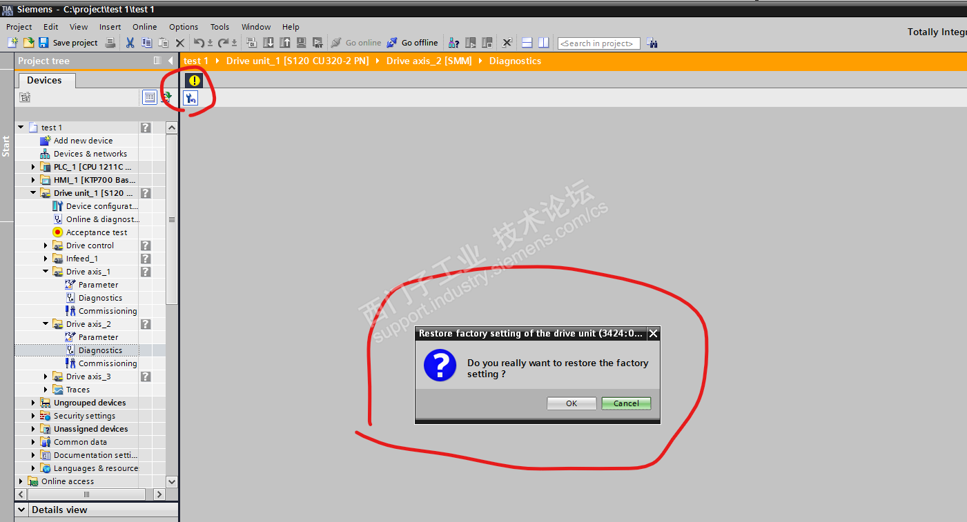

  2. 恢复单个电机模块参数:点击电机模块在线“go online”,点击诊断“Diagnostics”,在右侧窗口左上角会出现一个类似扳手的图标,鼠标移过去会出现提示“Restore factory setting of the drive unit”,点击按钮会出现提示对话框“Do you really want to restore the factory setting?”点击OK即恢复电机模块的出厂设置。
