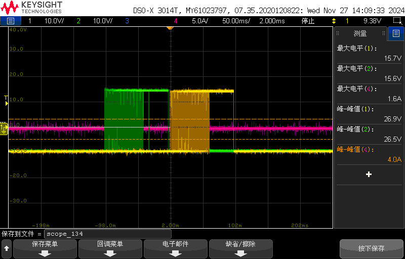

变频器对地短路检测回路是如何形成的?
手机用户20221125587286
    600
注册时间:2022-11-25
变频器对地短路检测回路是如何形成的?
637
2024-11-27 13:45:33
三相变频器器,输出接上永磁同步电机,外力使得电机旋转发电,逆变器母线得电以后V和W上桥不同时开通一系列脉冲,就能够判断出变频器存在对地短路故障,怎么这个回路是如何形成的,又是如何判断的?
如上波形是V和W上桥驱动波形,是快速关断的窄脉冲。
