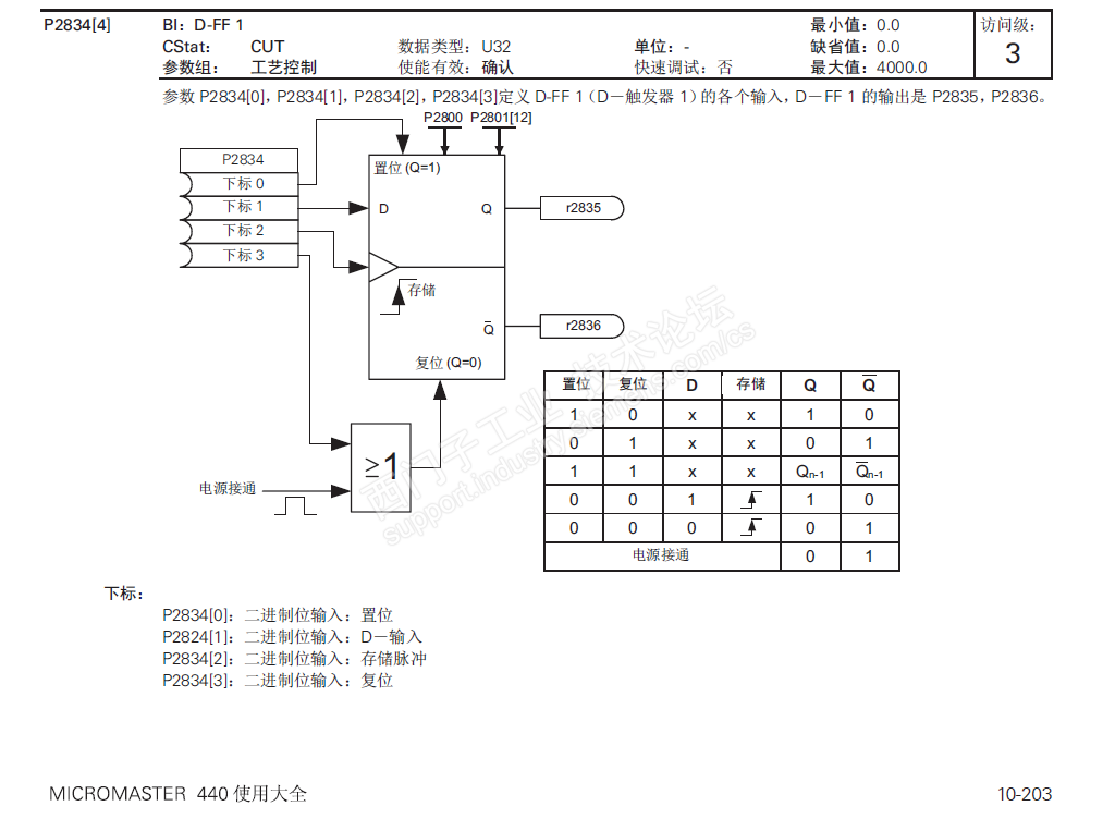

回复:西门子 440 变频器脉冲启停如何设置

可以使用D-触发器,怕抖动的话,可以再加个定时器防抖,D-触发器的输出r2835连接P840。
