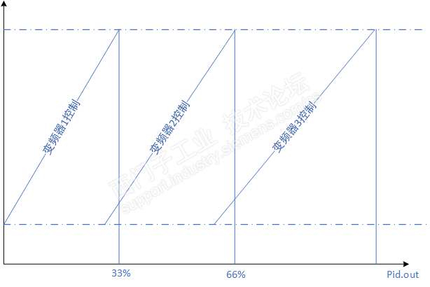

回复:SMART200用一个PID控制3个变频风机来达到一个恒温
zhangli0
    17463
    65
    925
注册时间:2003-06-06
发布于 2024-11-28 15:40:55
4楼
应该是pid加分程控制
