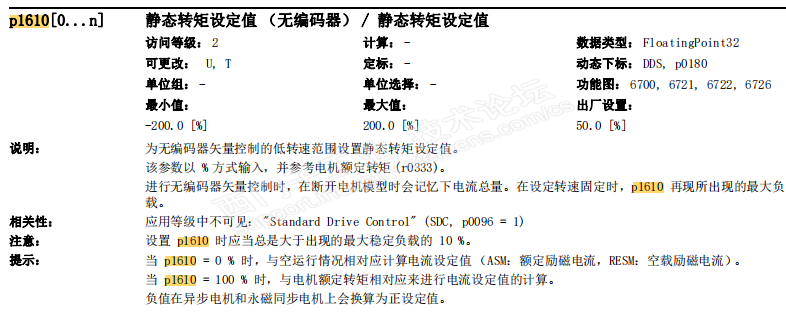

以下是引用手机用户20241016320911在2024-11-29 01:08:27的发言 >4楼
您好,“前馈预控” 这个应该没有设置的, 我第一听到这个
启动过程中,没有出现 故障代码,也没有报警,
这个加速卡顿情况     上升和 下降的时候都存在
 我设置了这个,  P610  设置成了80%,
如下图     :
以下是引用yming在2024-11-29 00:43:24的发言 >2楼:看转矩电流。看是否...
引用2楼详细内容:
看转矩电流。
看是否是否打开了前馈预控。预控给的是否太大了?
起升过程中,有没有因太快,电流预警保护了。
别光看参数。去看功能图。
转速问题,矢量模式就看矢量模式的速度控制功能图。看看哪些因素导致实际速度与给定速度不一致了。
原因很多。
1、正向加(减)速过程,物体有惯量,通过前馈预控,做转矩补偿。
2、升速过快,加速度大,所需转矩(电流)大;过载会导致保护,降低升速斜率。
3、降速过快,导致过压,也会启动最大电压控制器,降低斜率。
具体原因,通过看功能图,实际监控,找到原因。
