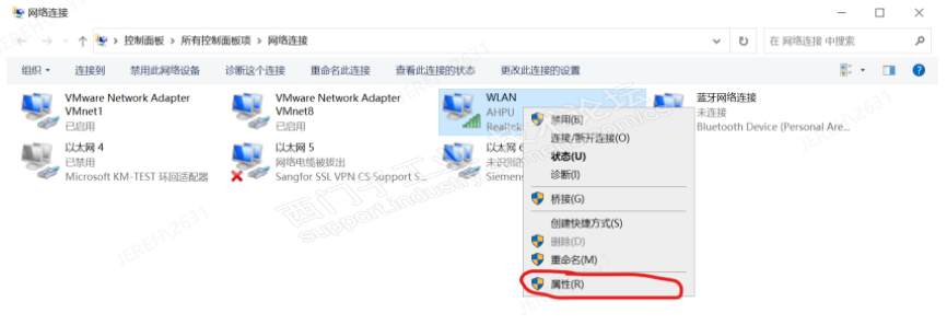

前段时间,遇到惠普笔记本安装好TIA V16 advance安装好后连接网络后蓝屏,在网上查找后,找到了该帖子,参考该帖子解决了蓝屏问题。
https://blog.csdn.net/m0_59543747/article/details/131366235
TIA博图安装好后连接网络后蓝屏
TIA 不安装Advance,没问题,安装好Advance后,每次开机进去桌面就蓝屏,显示:ndis.sys。
首先,开机进入安全模式,网络设置为Wifi不主动连接。
