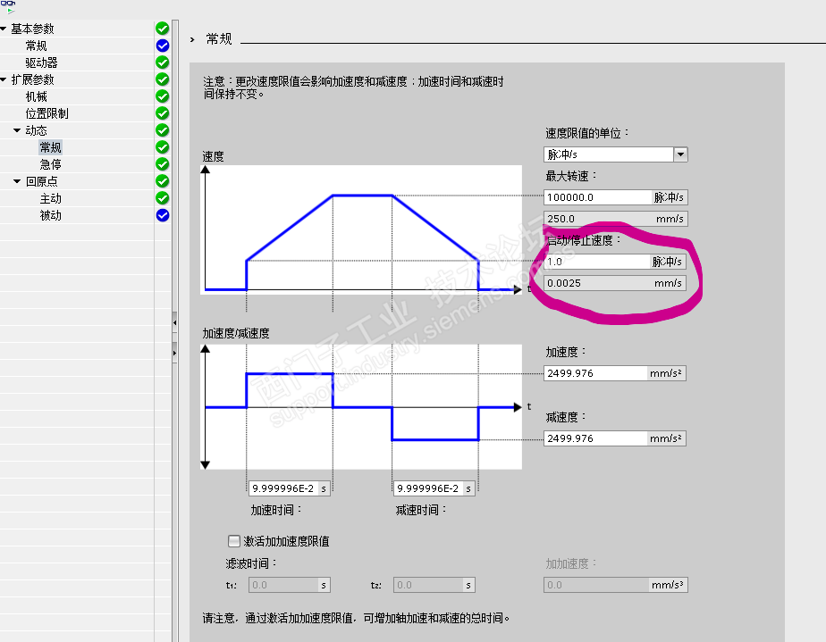

以下是引用看雪001在2024-12-03 22:41:57的发言 >15楼
那是105报文的DSC功能,和编码器细分没关系
以下是引用Zane在2024-12-03 11:00:01的发言 >14楼:真有这样的需求,总...
引用14楼详细内容:
真有这样的需求,总是有解决办法的对吧,比如西门子编码器的细分脉冲的原理,想明白这个原理,还会有这样的问题吗?
一个闭环控制系统,一分钟反馈量就是1或0,而你的采样时间却远小于1分钟,你说这个系统能稳定吗?
以下是引用看雪001在2024-12-02 09:45:39的发言 >13楼:做过插补计算的,就...
引用13楼详细内容:
做过插补计算的,就会明白机械装置的“最小启动速度”对于精度而言是具有关键性意义的。
看看这个以步进电机组态的直交轴动态参数,它的最小启动速度是0.0025mm/s,不能再低了,再低就低于1脉冲/秒的最低速度当量了:
伺服驱动器的速度给定值是32bit的,比步进电机的速度分辨率提高了1000倍,意味着最低响应速度值降低了1000倍。
