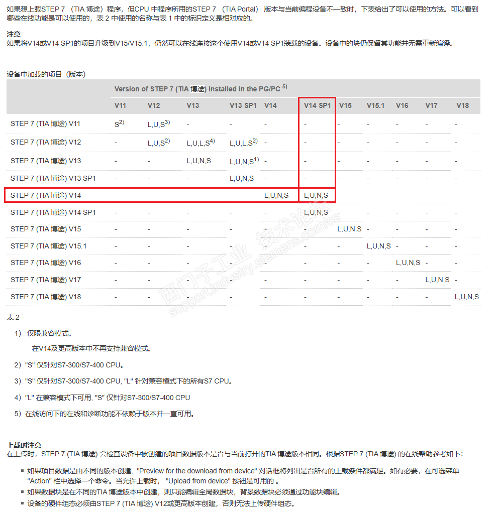

回复:将设备作为新站点上传时显示“该组态使用较早版本的TIA Portal创建,因此无法上传。现在下载该组

看官网的文档是TIA V14SP1也可以上载V14的程序哦,上载时有可选项操作吗?
