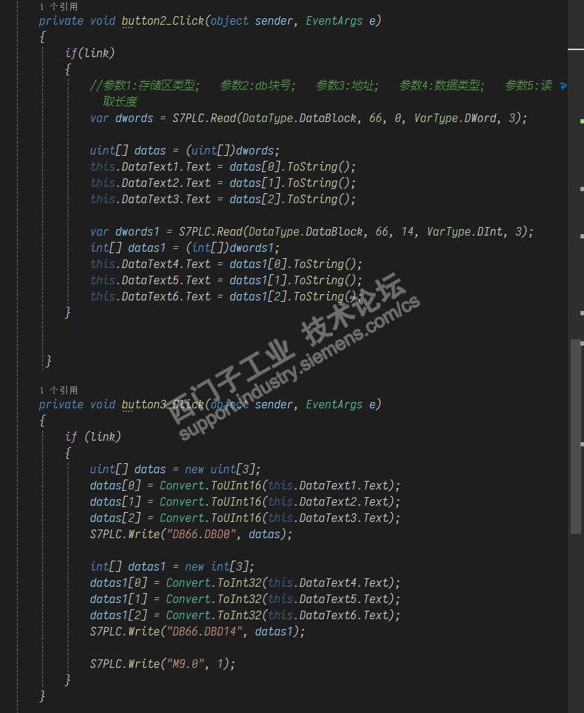

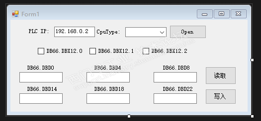

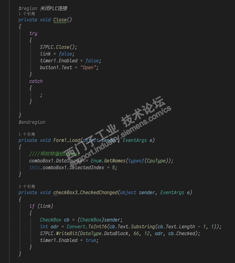

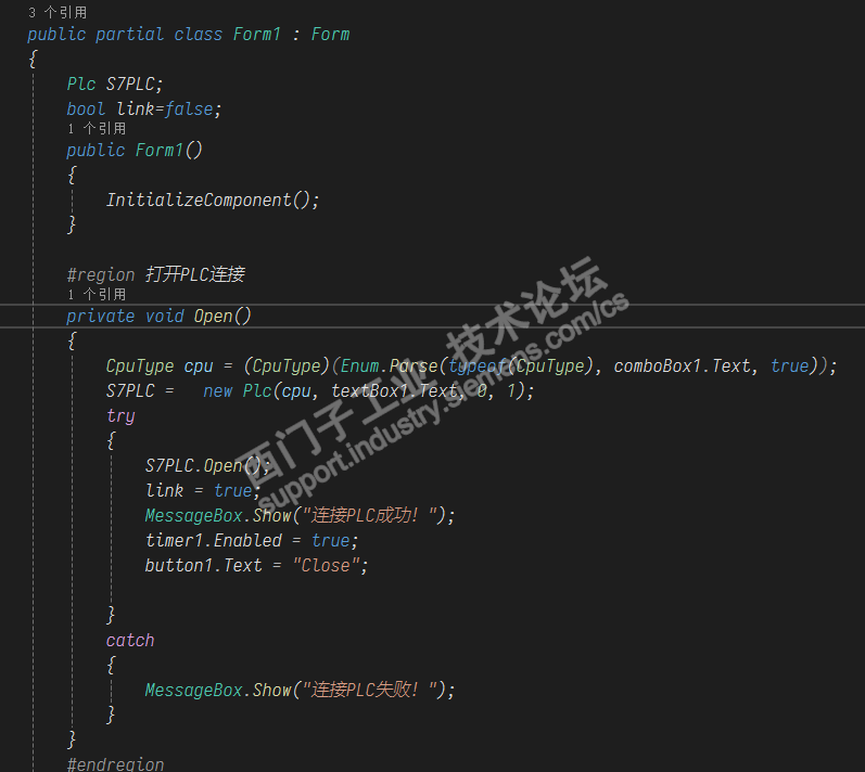

S7Net和S71200通讯测试
xuxiaoxue
    1140
注册时间:2017-11-27
S7Net和S71200通讯测试
1424
2024-12-05 15:09:13
上述完成程序,测试完全OK,可用于5000点位的项目
