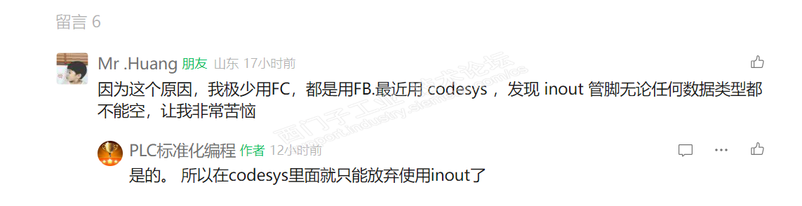

看了吧, 有认知的人还是有的。有苦恼的也不止我一个。
关于FB管脚翘空, 是PLC编程能做模块化标准化的基石。
岂是FC能同比的。
相比之下, FC就是个LOW_B
