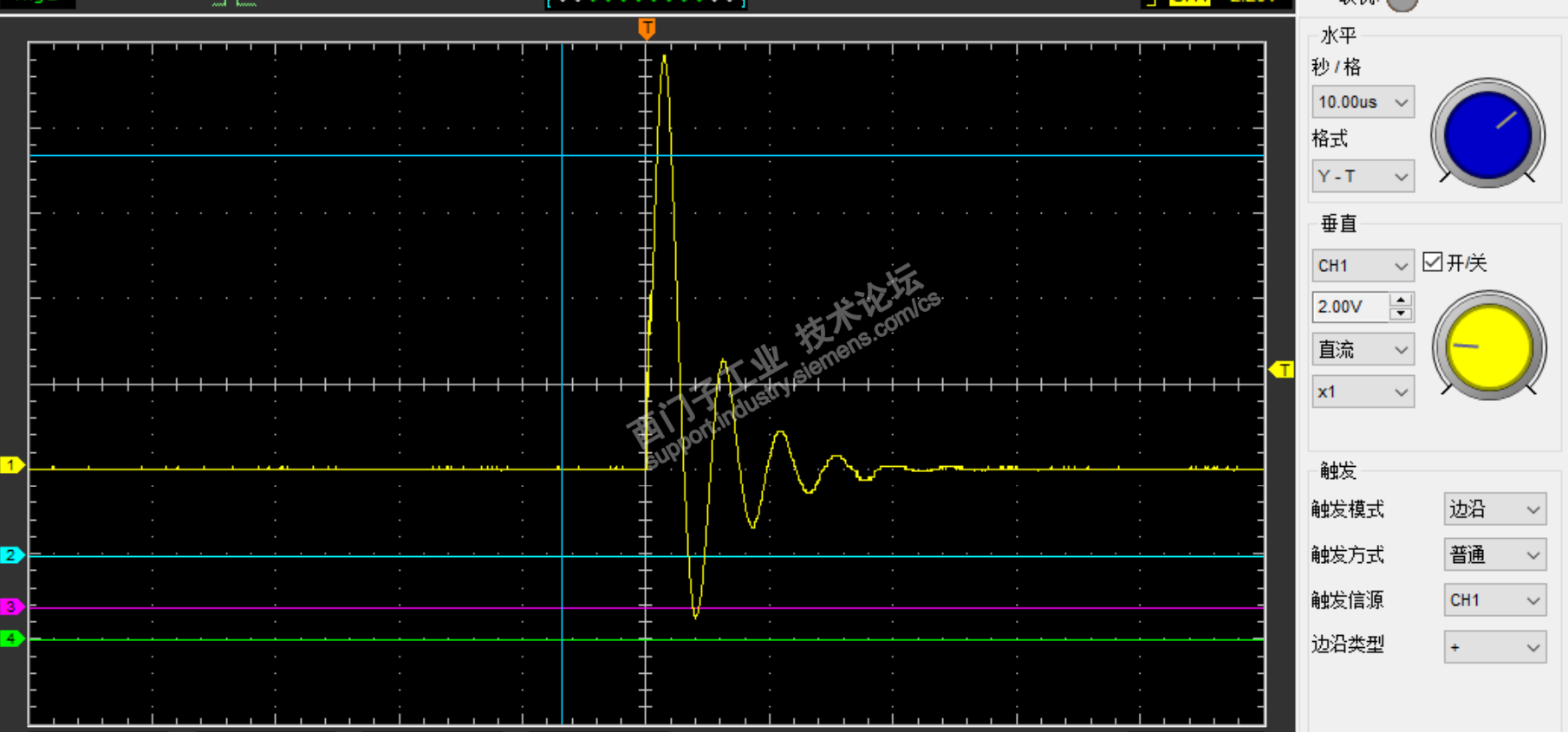

回复:上电时晶体管数字量输出会短时接通吗?
YUKJ
    3260
    70
注册时间:2014-04-28
发布于 2024-12-07 16:02:54
15楼

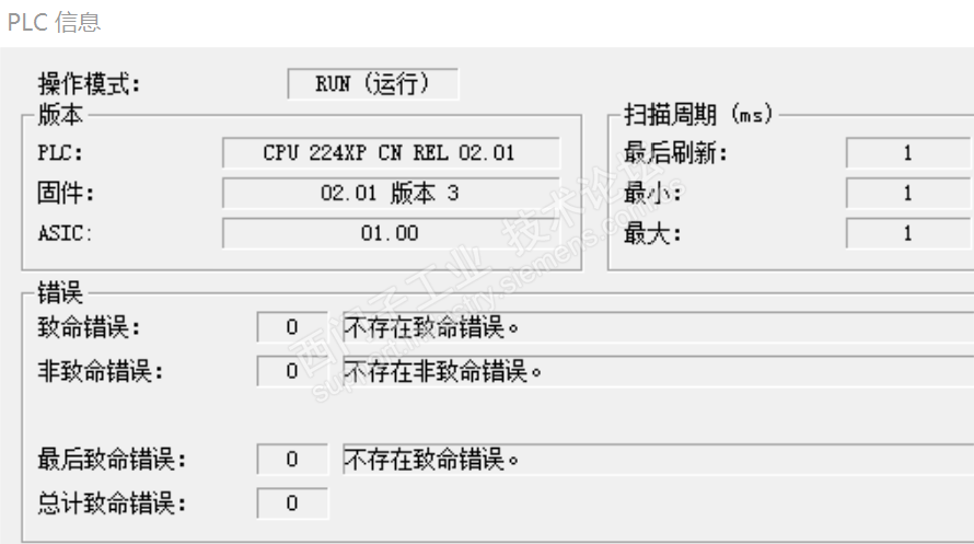

224 XPCN通电,输出脉冲宽度也远远没有150mS, 也在20微秒左右 ,并且峰值震荡衰减。不过它的峰值比ST30大得多,达到接近10V,负荷电阻同样是2.2K
