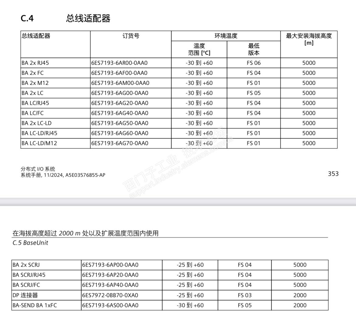

默认本体是集成一个RJ45口,最多支持3个,如果需要增加,要单独订购BusAdapter,有多种订货号的,常用的就是BA2xRJ45,根据实际需求选择。
