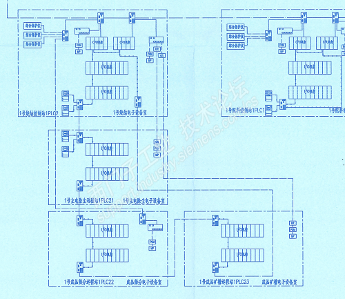

以上是厂家设计的1517H MRP环网,前几天发生环网故障,全部IO站掉线,设备全部停机,3秒钟后自动恢复。经过这次停机事故,考虑此环网架构是否合理安全可靠?发生故障问题如何快速排查?
