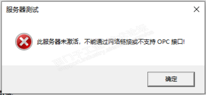

wincc 连接远程 OPC DA 服务器,
可以浏览,可以添加条目,可以看到条目属性,条目属性里显示正常也有值
可以添加到连接(连接是自动创建,OPC 服务器名称和IP地址也为自动添加,和浏览的远程opc服务器一致)
在该连接->连接参数中测试服务器,显示下图提示。
但连接下显示连接失败,将条目添加到连接下面后,值为0(无效值)。
opcenum,opcserver.wincc ,dcom也已经配置了
本地的opc DA server,用wincc opc da客户端测试正常。
同一台计算机用kepware或opc client测试远程客户端通讯正常。
