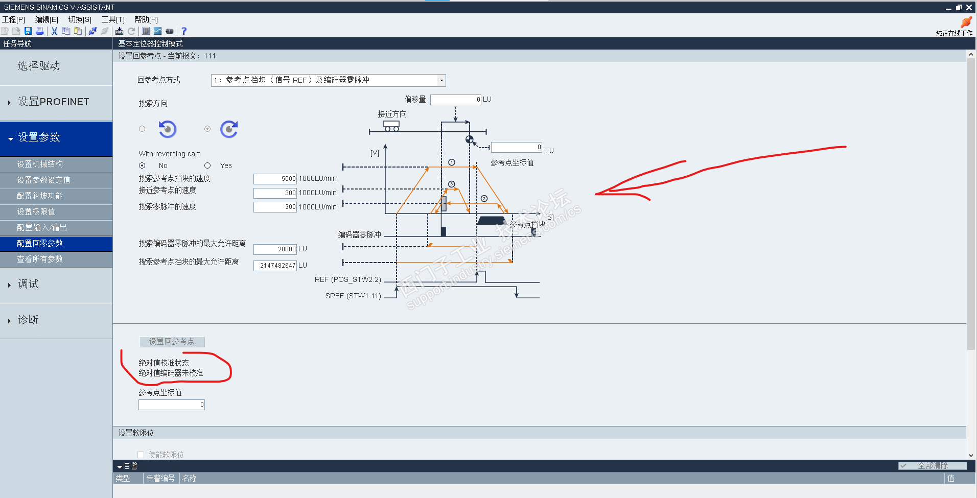

回复:1200PLC用SinaPos控制V90(Epos)回原点,伺服电机不动,请大神指点,急急急

没用过增量编码器伺服,说说我用绝对值编码器在伺服驱动器调试助手里设置参考点后,状态显示“绝对值编码器已校准”,那么就不能再主动回原点了。
