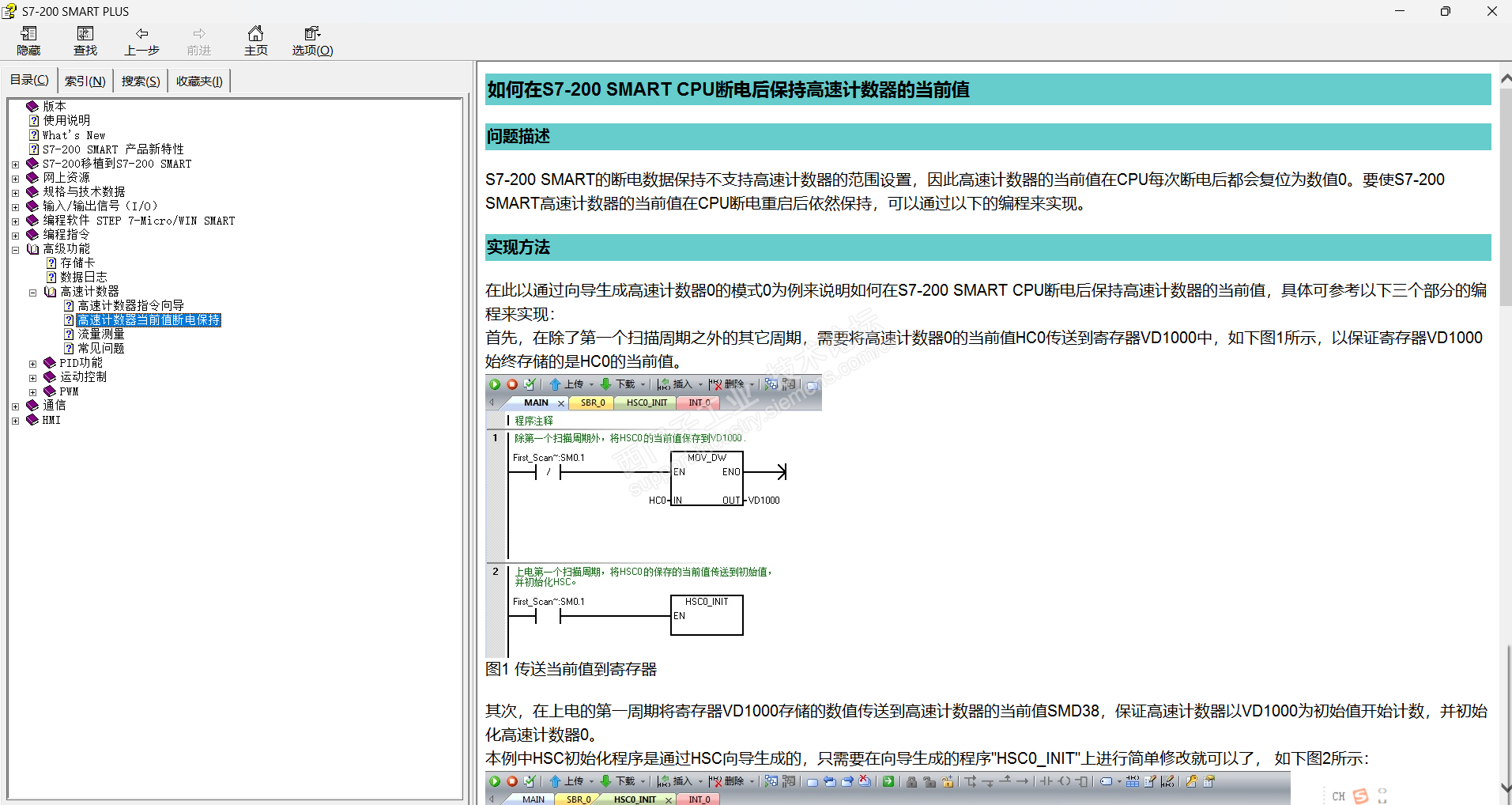

回复:200 smart PLC HC0怎么样实现掉电保存数据呢?
张家港大辰机械老王
    458
    14
注册时间:2015-03-26
发布于 2024-12-12 09:17:33
9楼
https://www.ad.siemens.com.cn/download/documentdetail_6861.html
这个是官方提供的文档
西门子 S7-200 SMART PLUS V2.6 技术参考
,下载后查阅
