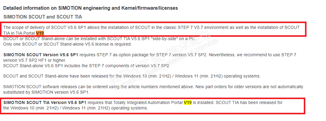

回复:用博图V19打开博图V14的程序提示缺少一个插件, 安装这个个插件需要区分博图版本吗?
流浮
    492
    11
    113
注册时间:2010-01-05
发布于 2024-12-12 16:41:14
是要区分博途版本的,不同版本的SIMOTION SCOUT TIA 软件要求安装的博途版本是不一样的。
对于V19,需要安装SCOUT TIA V5.6 SP1版本。
各版本对应总结如下:
SCOUT TIA V5.6 SP1 对应安装博途版本V19
SCOUT TIA V5.5 SP1 对应安装博途版本V18
SCOUT TIA V5.4 SP3 对应安装博途版本V17
SCOUT TIA V5.4 SP1 对应安装博途版本V16
SCOUT TIA V5.3 SP1 对应安装博途版本V15.1
SCOUT TIA V5.2 SP1 对应安装博途版本V15
SCOUT TIA V5.1 对应安装博途版本V14 SP1
