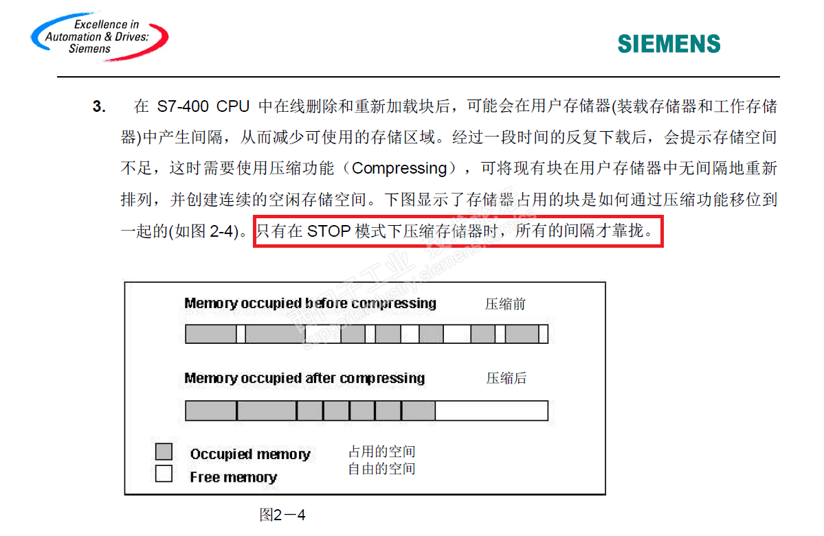

回复:S7-400存储空间不足,无法下载程序,现场无法停机,有啥办法
太阳神2009
    2285
    64
    299
注册时间:2009-11-11
发布于 2024-12-13 11:03:10
3楼
如果能在CPU STOP模式下压缩就最好了,但是看楼主的情况是不允许,所以可以先在线压缩一下,看看效果,除了这个也没别的好法子了。
