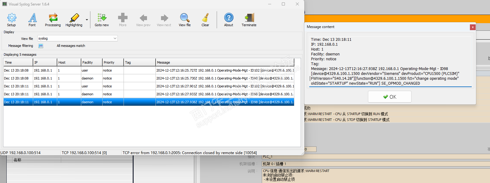

V20新功能Syslog 记录PLC日志
610
2024-12-13 20:21:04

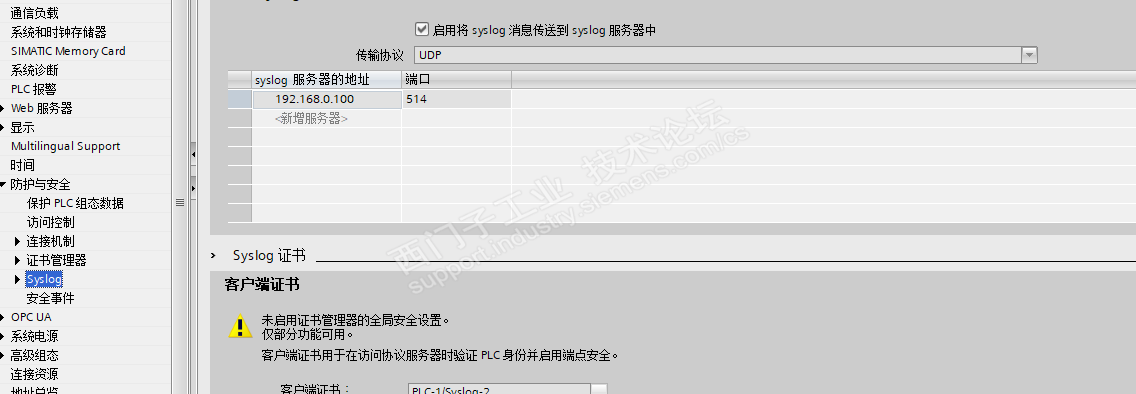

在CPU中进行设置,服务器地址和端口
CPU的操作都会有日志记录,对于工厂级别产线诊断还是很有意义
