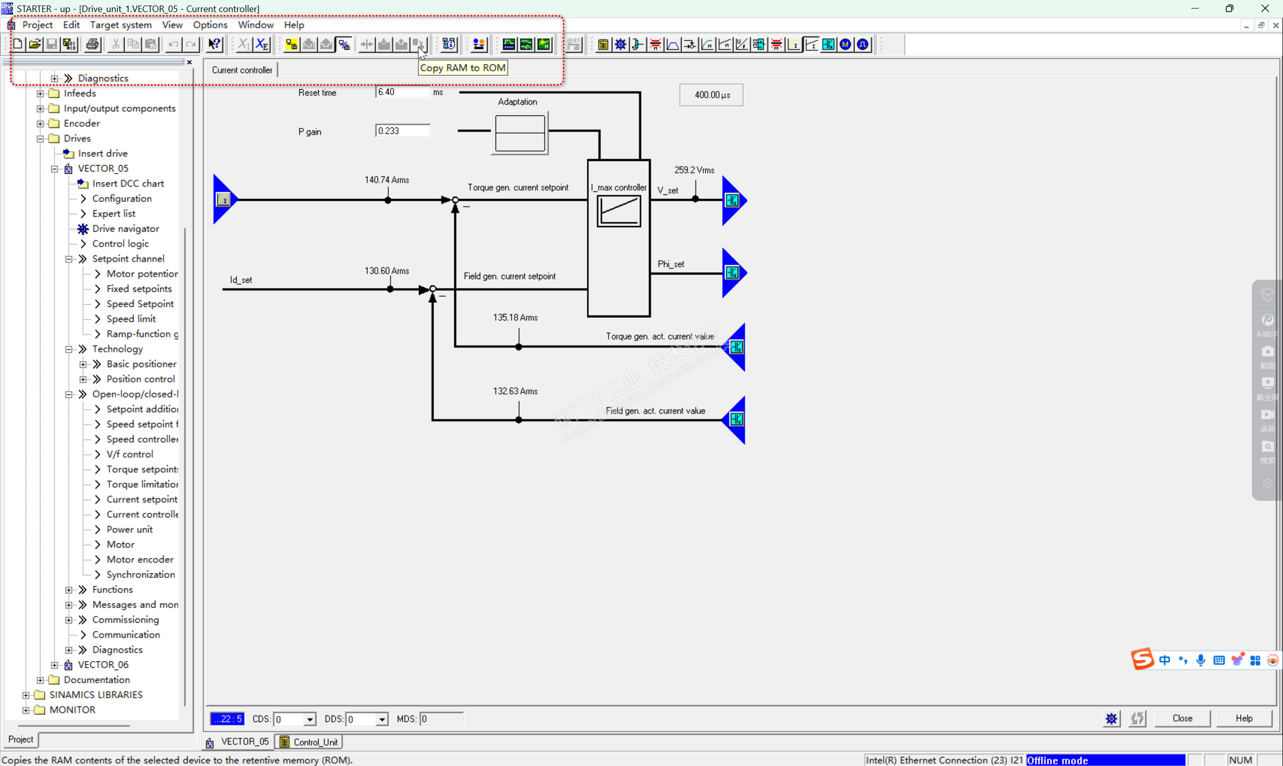

回复:starter软件上面的保存按钮旁边的按钮和两种上传与下载是什么意思

以下是引用yming在2024-12-13 13:36:13的发言 >3楼
说实话,这些按钮的含义我都知道。但是,我很少用。为什么?因为,眼神不好,容易误操作。这些按钮,在线,是所有都要去连接在线;下载/上传点错了就会把不需要的下载/上传。
我还是操作左边的项目树。
需要哪个做连接,就是右键点击它,选连接到对象。
所有操作都在右键菜单里做。
不会出错。
一旦出错,有时很难挽回。
正是有这些操作可能失误的原因。所以,STARTER的修改,都在RAM中进行。
一旦发现错误。立刻断电!!重启,恢复原来的状态。一切重来。
其实这种快捷按钮防止误操作也有办法 每次操作之前别着急 把鼠标悬停到上面会显示相应操作的英文提示 看清提示再点击就没问题了 我一开始也有跟你一样的担心 后来做这种关键操作前鼠标放上去看清提示再点 没出过事儿
