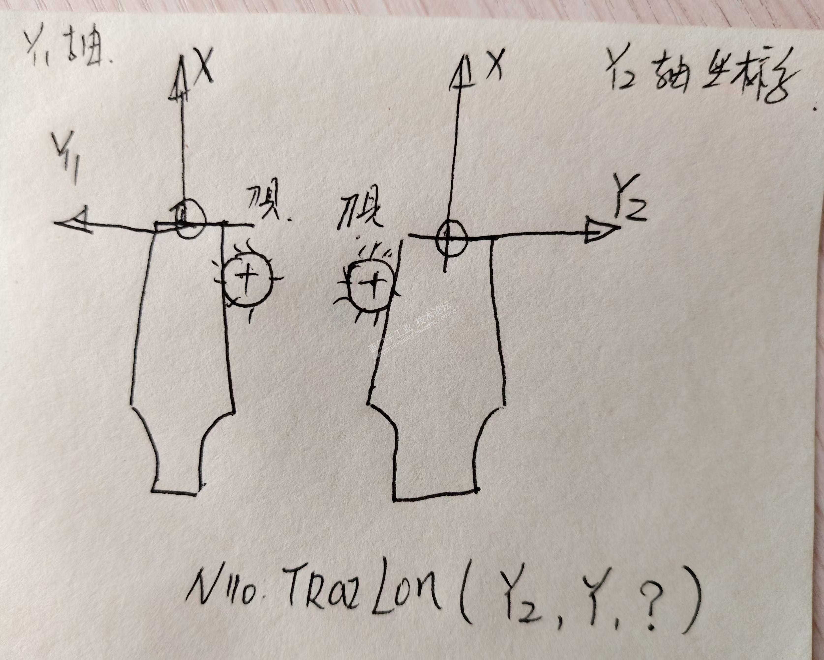

回复:关于西门子840d双主轴机床耦合的问题,如何修改Y1轴和Y2轴之间的耦合呢?

以下是引用隐身人在2024-12-15 08:30:42的发言 >2楼
Z轴的正方向通常是使刀具远离工件的方向;W轴的正方向通常与Z轴的正方向相同,表示向上运动或正向旋转;
西门子数控系统中,TRAILON指令用于定义轴的耦合关系。耦合系数为负时,表示耦合轴以与引导轴相反的方向作相应运动;因此,表达式N110 TRAILON(W,Z,-1)表示W轴作为跟随轴,与Z轴(引导轴)以相反方向运动。这符合反向(镜像)耦合的定义。
按楼主描述:如果Z轴和W轴在各自的坐标系中做正向运动,且方向相反,那么确实是N110 TRAILON(W,Z,-1)表示反向耦合;如果Z轴和W轴同方向运动,那么应该是N110 TRAILON(W,Z,1)表示跟随耦合。
本人赞同楼主的观点,如果Z轴和W轴方向相反,N110 TRAILON(W,Z,-1)表示反向耦合;如果Z轴和W轴同方向,N110 TRAILON(W,Z,1)表示跟随耦合。
首先谢谢版主的指点与帮助。请看下面这张图片,是镜像耦合还是跟随耦合呢?
