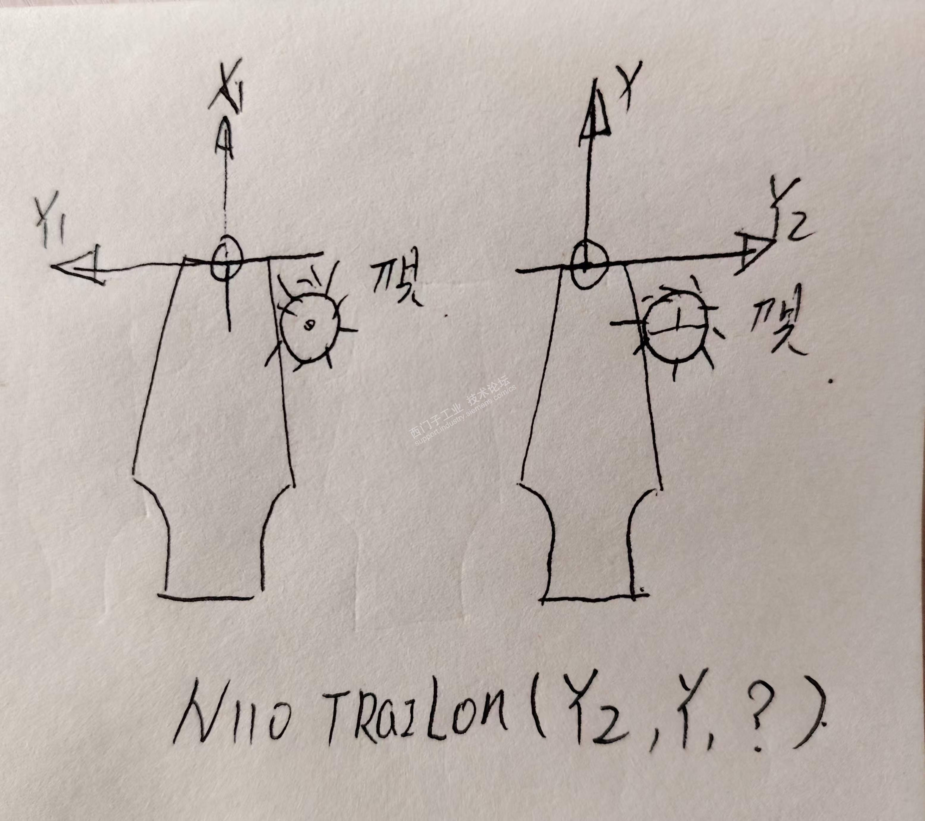

回复:关于西门子840d双主轴机床耦合的问题,如何修改Y1轴和Y2轴之间的耦合呢?
手机用户20180707879057
    23
注册时间:2018-07-07
发布于 2024-12-15 12:22:49
4楼
接上一步,如果是下面所示,是镜像耦合还是跟随耦合呢?
