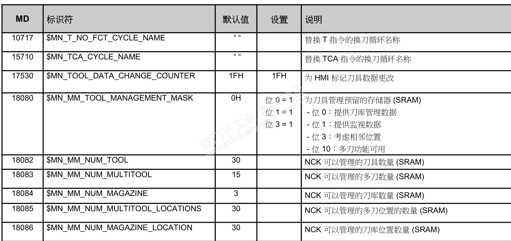

除了文本还有一些参数经常会涉及到;
图片一;
图片二;
图片三;
初次调整刀库还需有参考为佳,从简单入手逐步更新;
