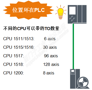

回复:非工艺型的1500能带多少工艺轴?

这个是资料上面找到的!
