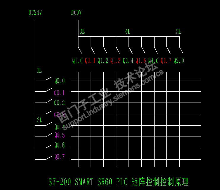

以下是引用张家港大辰机械老王在2024-12-16 10:20:44的发言 >87楼
脉冲阀一般是轮换控制也有分组控制,以下控制原理你分时分组都是可以的。
例子,采用继电器输出型PLC,比如SMART200的SR60PLC
比如Q0Q1Q2Q3Q4Q5Q6Q7计8个作为控制分组电源作为矩阵横坐标,1L2L接直流电源正极Q1.0Q1.1Q1.2Q1.3Q1.4Q1.5Q1.6Q1.7Q2.0计9个作为控制分组的纵坐标,3L4L5L接直流电源负极一共可以控制72个点。
比如Q0.2和Q1.2高电平,同一时刻72个点中只有Q0.2和Q1.2之间是形成电压回路。
横坐标输出控制可以采用延时继电器,纵坐标可以延时控制也可以采用脉冲移位指令等。分组输出更简单一些。
87楼这个就可以
