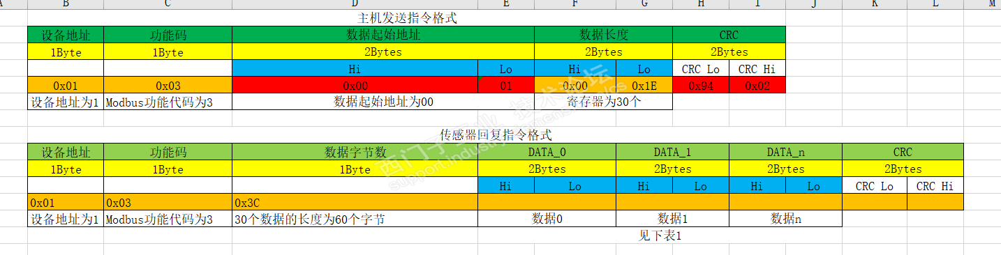

咨询下200SMART的MODBUS RTU
1330
8
2024-12-19 21:30:36
200 SMART和仪表通讯,使用本体485接口,仪表协议MODBUS RTU,波特率9600,地址1,数据起始地址01,无校验。功能块设置如图,然后一直报错3(从站无响应)。供应商说主站要发送01 03 00 01 00 1E 94 02,我寻思着功能块也没有发送指令的接口啊,还有其它的方式吗?手搓一段程序?
