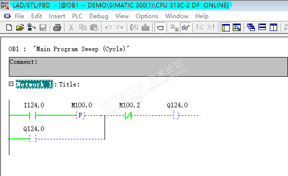

整个程序很简单,I124.0 输入点接了一个开关,一直接通,当 CPU 从 STOP 转换为 RUN ,边沿存储位为 M100.0 时,Q124.0 不能接通,边沿存储位为其他地址(如: M100.1)时,Q124.0 能接通,哪里的问题?
