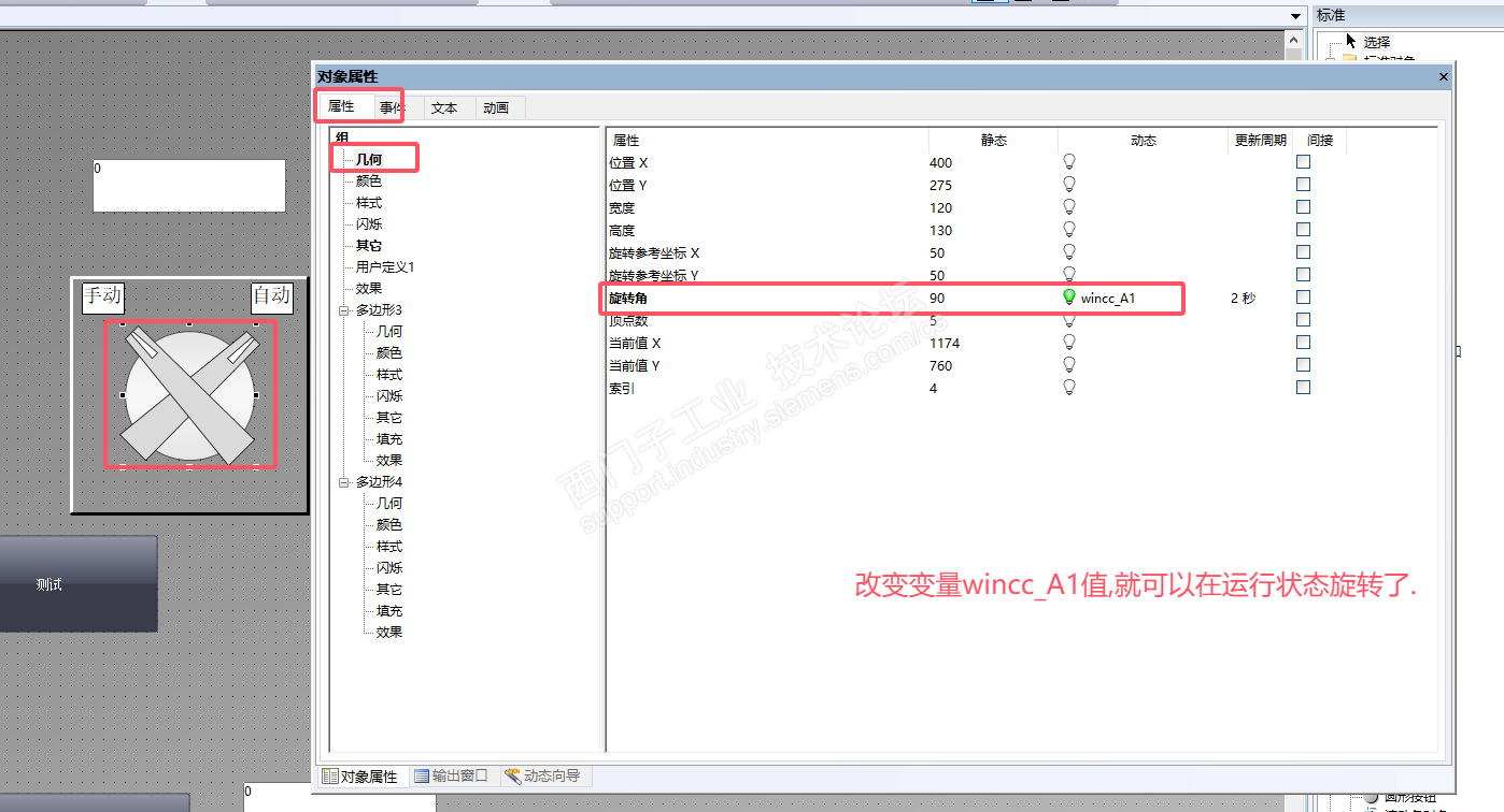

回复:请问WINCC 做的小控件 如何旋转,谢谢

运行状态下改变变量值.
