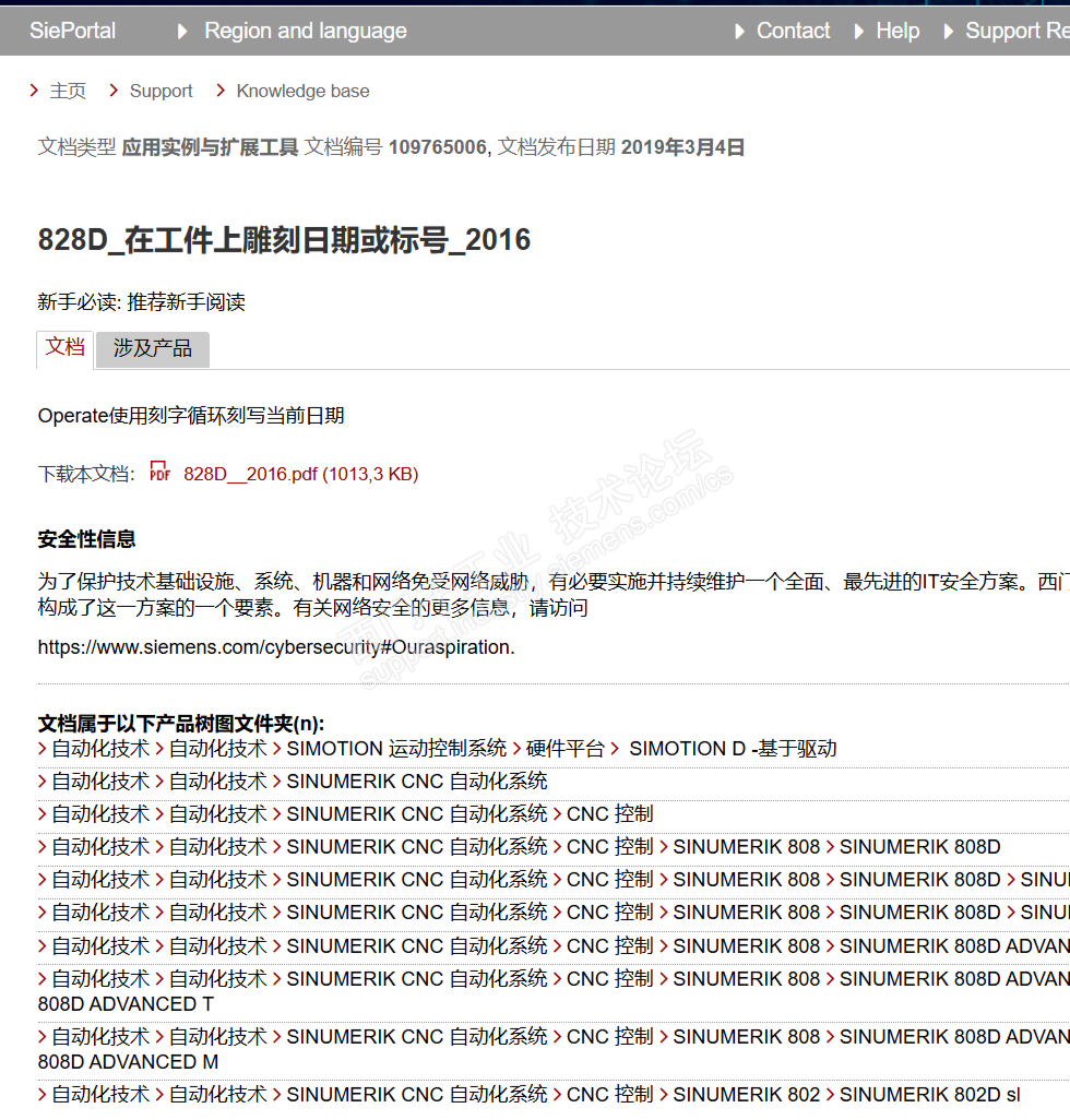

西门子官网那里有一个说明书有误,反馈好像反馈不了在这里说一下
手机用户20230326628179
注册时间:2023-03-26
489
2024-12-22 10:15:03
说明书里面提到sw24铣削-雕刻选项打开需要 6FC5800-0AP16-0YB0,但是实际上应该是拓展的工艺循环 6FC5800-0AP58-0YB0(这里感谢以下论坛里的大佬)
