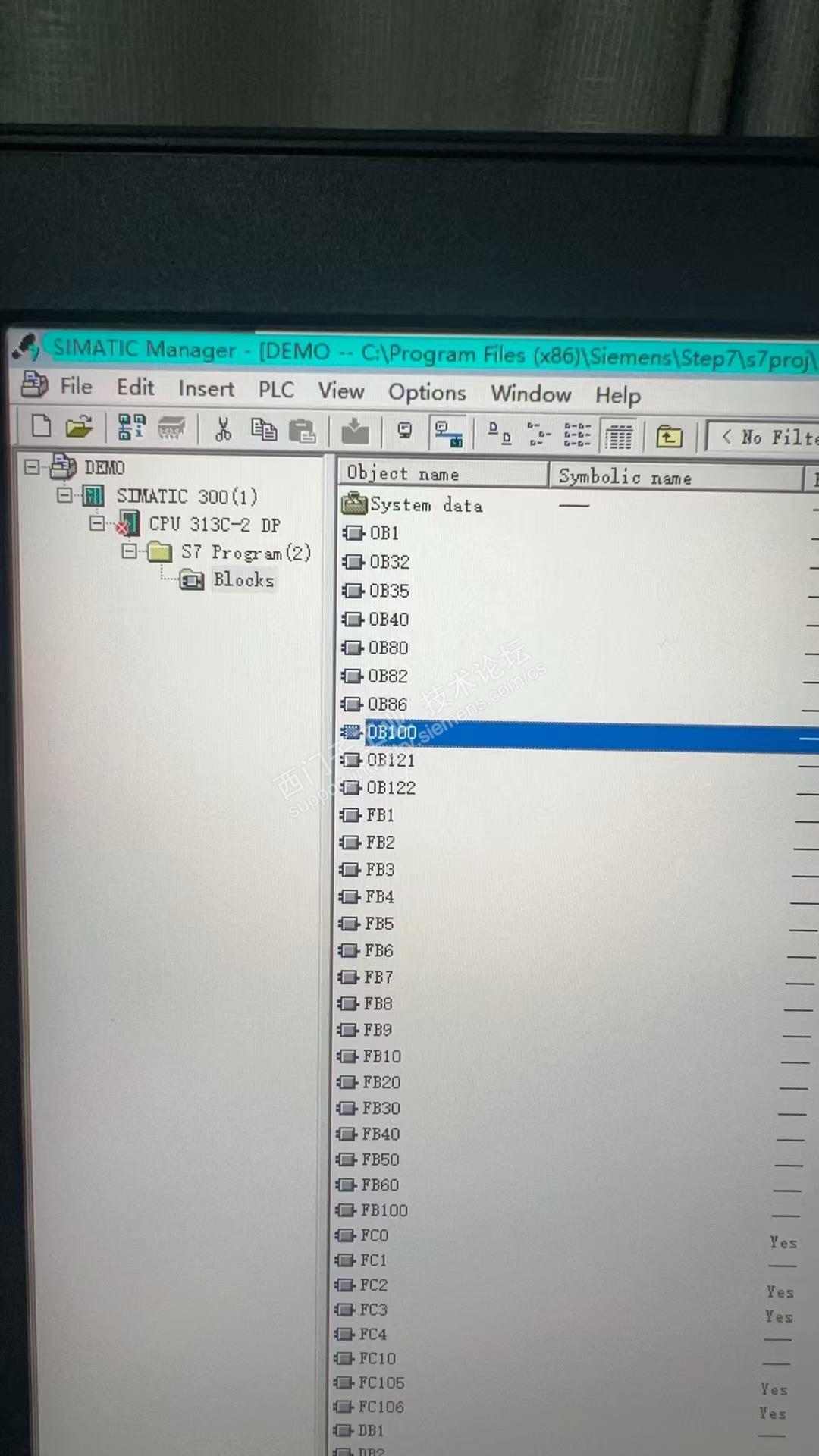

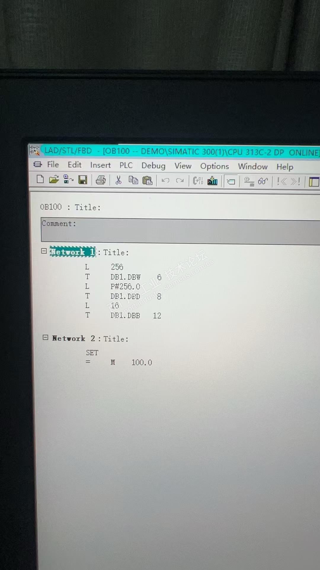

问题找到了,卡里有旧程序,下载的时候没清掉,需要手动删除!
