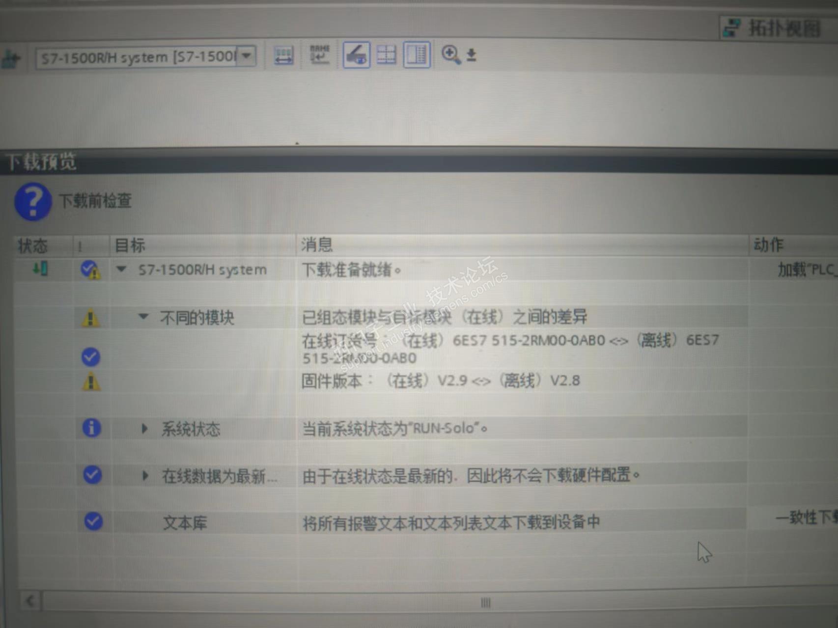

2-第二天修改程序后,下载程序,显示在线固件与离线固件不匹配(在线V2.8),程序无法下载。
    如图
后修改在线设备固件版本至V2.9,成功下载程序。但冗余CPU无法启动,在博图和CPU面板上均进行了RUN的尝试,但最终均跳回到STOP。在RUN的过程中CPU屏幕显示SYNCUP,经查询是无法传输程序至冗余CPU。

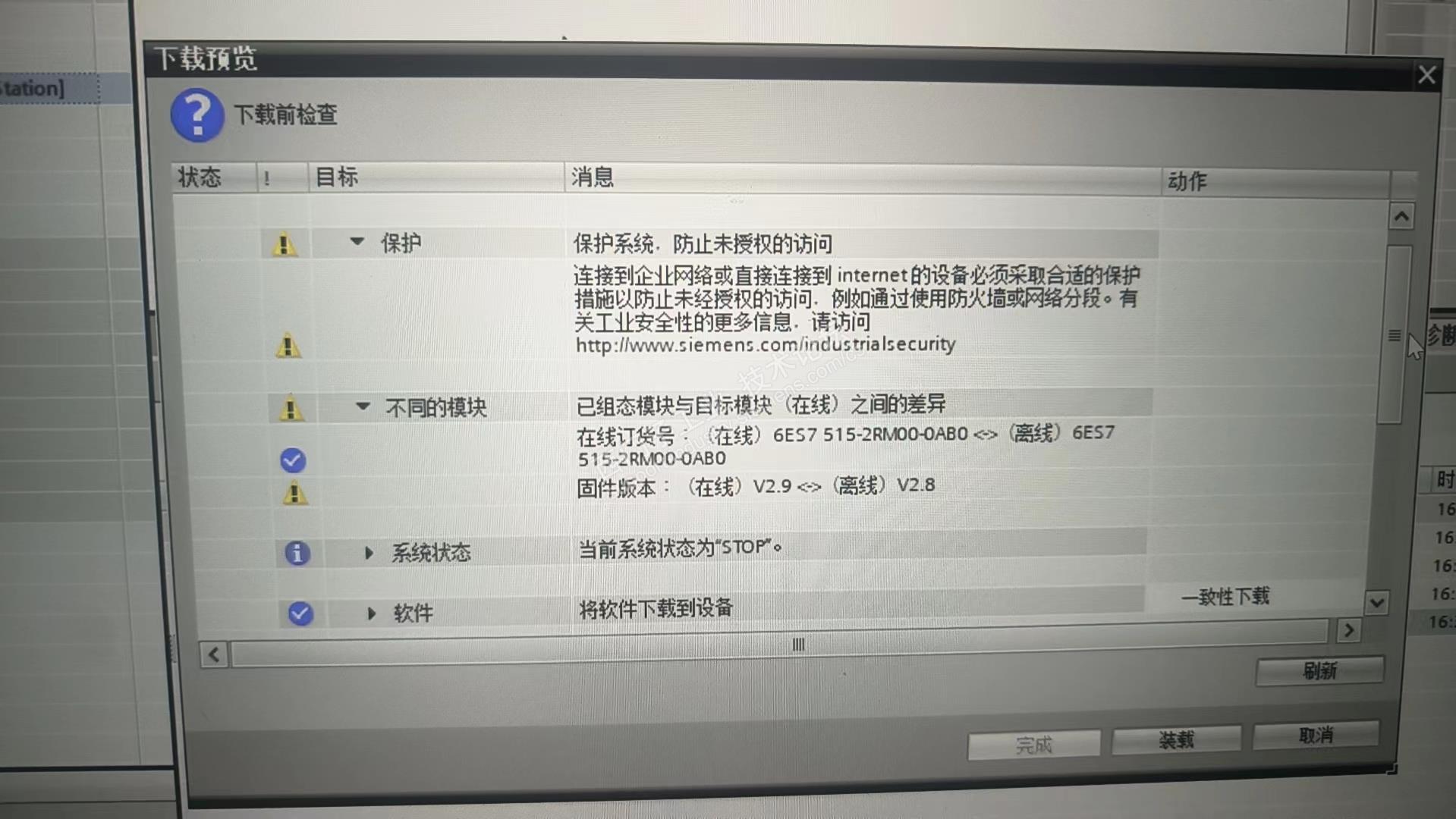

3-后尝试重新下载程序,弹出如下图片
4-最终的解决方法是,将CPU初始化,把第一天组态的程序重新下载进去,冗余正常。
