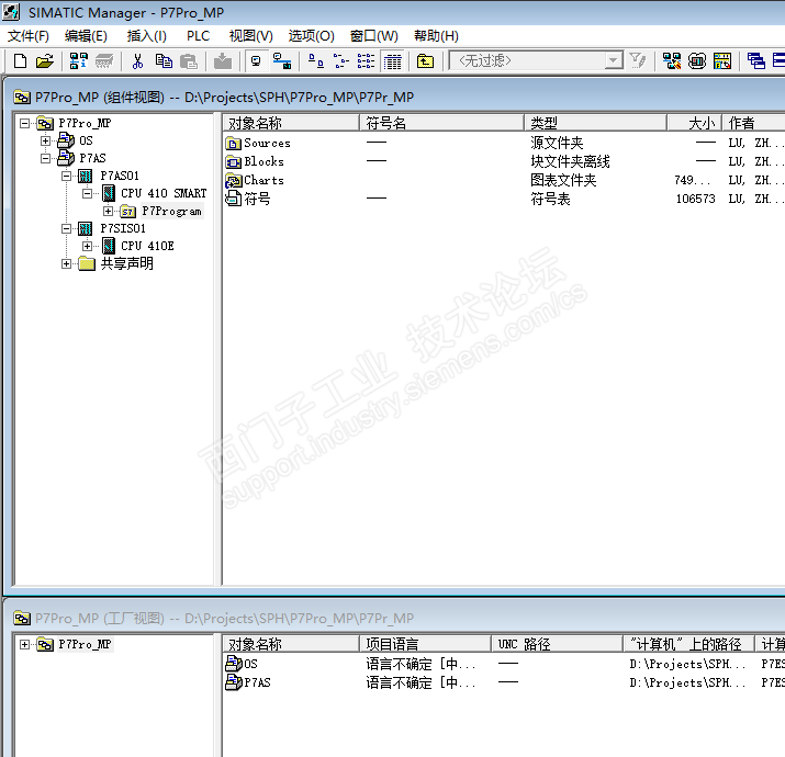

回复:PCS7 OS编译提示如下图错误 请问是什么原因 谢谢

从所附截图来看,你没有使用 Simatic Manager 打开 “多重项目”,而是分别打开了两个 “用户项目”。
建议你直接打开 “多重项目” 中的 “S7Pro_1_MP”,然后才能对这些内容进行组态。
注:
若打开了 “多重项目” 后,最高层就不会显示 虚框文件夹图标 + “在 <S7Pro_1_MP>”,而是直接显示 实框文件夹图标 + “S7Pro_1_MP”。
见我的截图:
