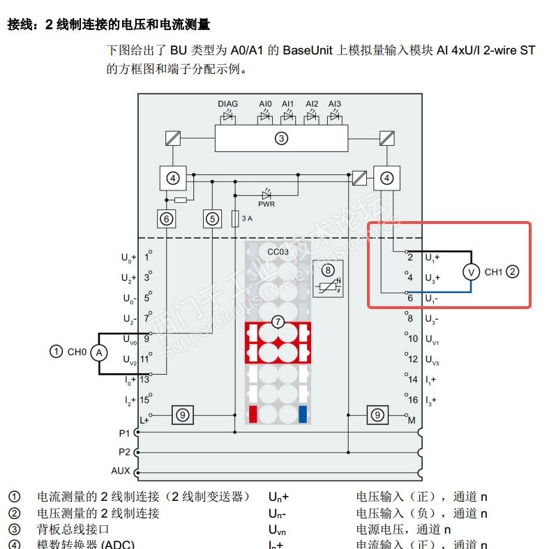

模拟量模块6ES7 134-6HD01-0BA1接模拟量传感器两线与四线问题疑惑
2913
2024-12-23 09:29:34
最近一个项目,4个费斯托SFAH-50U-Q8S-PNLK-PNVBA-L1流量计接6ES7 134-6HD01-0BA1模块点位分别为1 5,2 6,3 7,4 8读取流量值,组态好参数设置好后读不到值的变化,接线也按照图纸检查了,但就是用不了。后来查模拟量模块资料,发现组态的模块好像只支持两线制,于是问设计人员有没有可能选型问题,但这个方案以前项目都能用,所以我觉得还是我自己的问题,于是现场又仔细检查,结果现场发现流量计气路进气口和出气口接反了。。。重新调头数值终于有了变化。
但我还是有疑惑的地方:
怎么区分模拟量传感器两线四线? 我以前单纯的觉得 两线就是两根线的 四线就是两个供电两个信号的,但这次结果让我懵了,我以为这个传感器应该属于四线 模块属于两线,求教下到底我哪里理解的不对?网上都说这个模块只支持两线制,难道这个传感器是两线的?还是这种解线法可以支持四线???图纸见图片
