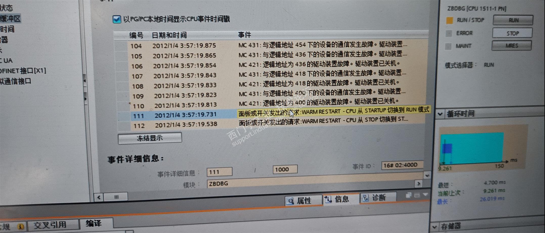

S1500系列 PLC 不定时出现自动停止故障,CPU故障代码为MAC-431、MAC-421
岸上的水手
注册时间:2024-10-10
4339
2024-12-23 22:55:51
1、PLC 不定时出现自动停止故障,CPU故障代码为MAC-431、MAC-421。点CPU运行键可恢复,但过段时间不定时会继续出现自动停机。
2、发生自动停机后 博途进入程序故障缓冲区排查故障如下:
a. 3:57分(PLC时间):CPU 屏幕点启动后CPU自动运行
b、3:57分(PLC时间):首先出现MC 421:逻辑地址为 400 的驱动装置故障。驱动装置已关机。后陆续出现MC421、MC431故障。故障描述为:与逻辑地址400、418、436、454下的设备通信发送故障。
此状态下确认与上述四个逻辑地址相关的步进电机及驱动未运动
c、  3:57分(PLC时间):而后持续出现:会话身份验证失败-4在最近20s发出的简短消息。
d.  4:09分(PLC时间):再次出MC 421:逻辑地址为 400 的驱动装置故障。驱动装置已关机。
e.  4:09分(PLC时间):硬件组态错误:CPU 切换到 STOP 模式(系统响应)
3、未报故障情况下上述逻辑地址400、418、436、454下的设备半自动模式下均可运行。
4、故障缓冲区里面的代码见附件。
求助大神指导!故障原因及如何排查!
