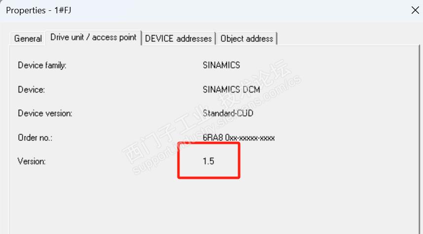

扫描出来的CUD版本号和以前保存的项目版本号看下,如果不一样就要更改保存的项目的版本号
下面是更改项目的版本号:
