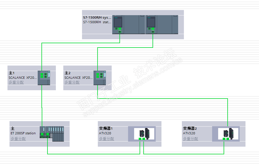

以下是引用无名的人在2024-12-24 14:30:32的发言 >8楼
你这不就我一楼发帖说的吗 但你的变频器不是S2啊
以下是引用20241126105067在2024-12-24 14:06:06的发言 >7楼:组环网的最大问题,...
引用7楼详细内容:
组环网的最大问题,就是为了冗余一用交换机就要用四个,成本太高了。所以目前就在论证线性拓扑的方案,线性连接理论上是可以接受任一单点故障的。所以想和各位探讨一下图一的线性拓扑和下面这个拓扑结构哪种更好?如果R1设备两个接口模块之间不连通的话,下面这个其实也没有成线性连接,对吗?那如果在R1设备两个接口模块之间再拿线接上,又成了手册里不推荐的组态。所以这种方案可行吗?
这个没构成环,甚至可能都不呈一条直线。S1和S2设备都可以放在线性网络或环形网络里吧,只是有断联不断联的区别,程序里设定保持值就能解决了。所以是S1还是S2无所谓吧?
我主要想探讨的还是这两种线性拓扑的可行性,冗余性。实在不行再考虑交换机或别的通讯方案。
